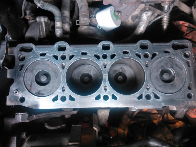

Drugie nieudane składanie głowicy
Postprzez grzegg » 6 lut 2015, 15:19
Dwukrotnie składałem głowice i za każdym razem cieknie olej z lewego narożnika od strony pompy wody, głowica po planowaniu, czy przyczyną może być zamiennik uszczelki czy minimalne wżery na bloku silnika.
Proszę o pomoc czy ktoś miał taką sytuacje?

Postprzez puding » 6 lut 2015, 17:22
ja nigdy nie sciagałem głowicy w ditd, nie miałem takiej potrzeby ale sadząc po grubości rurki doprowadzajacej olej do smarowania klawiatury i wałka sadze że tam jest jakieś uszczelnienie dodatkowe w postaci o-ring o którym zapomniałes lub dałeś inny czyt. zły rozmiar.

Postprzez grzegg » 6 lut 2015, 19:47
Był tam o-ring nieco sfatygowany będzie nowy.
Czy to mogła być przyczyna wycieków?

Postprzez puding » 7 lut 2015, 11:27
grzegg napisał(a):Czy to mogła być przyczyna wycieków?
a jak sądzisz?
jest takie powiedzenie że szkłem d... py nie utrzesz, założ nowy o-ring posmaruj cieniutko pasta proponuje reinzosil i bedzie dobrze.

Postprzez grzegg » 7 lut 2015, 17:16
Dobrze zrozumiałem, mam posmarować pastą powierzchnie bloku pod uszczelką czy o-ring?

Postprzez puding » 8 lut 2015, 11:45
możesz posmarowac i blok i o-ring tylko z zachowaniem wyczucia zeby nie przedobrzyć <spoko>

Postprzez grzegg » 22 lut 2015, 11:05
Wszystko zrobione wygląda na to że mazda nie lubi podróbek
