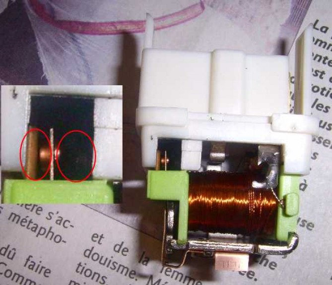

Mam to samo, nie napisałeś czy czyściłeś przekaźnik... Przeczyszczenie styków wewnętrznych i zewnętrznych wspomnianego wcześniej przekaźnika B4B5 wyraźnie pomogło, ale sporadycznie problem u mnie się powtarza. Swoją drogą przekaźnik do najtańszych nie należy (+– 185pln poza ASO) więc warto zacząć od czyszczenia.

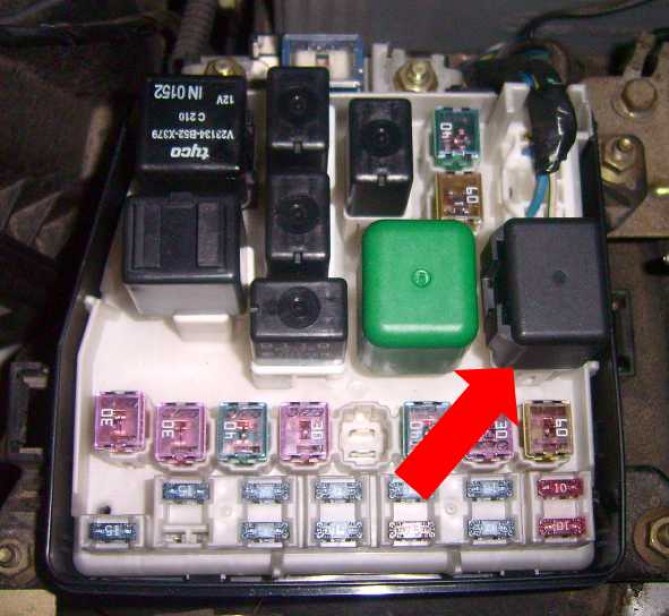

Nie czyściłem. Czy można gdzieś tutaj znaleźć informacje, gdzie jest umiejscowiony ten przekaźnik i jak go wyczyścić?

OK, dziękuję. Czyli ściągam tą czarną osłonę i czyszczę te maleństwa w rogu? Czym to najlepiej zrobić?

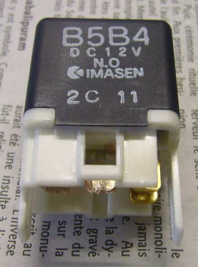

Postprzez DaroKrak » 30 gru 2014, 17:34
Mam jeszcze jedno pytanie, czy na pinach tego B4B5 (widocznych na drugim zdjęciu) powinien być jakiś smar?

Postprzez Yard » 30 gru 2014, 20:45
Wszystkie styki w samochodzie są upaprane mazią zapobiegającą rdzewieniu i ułatwiającą przewodzenie. :)
