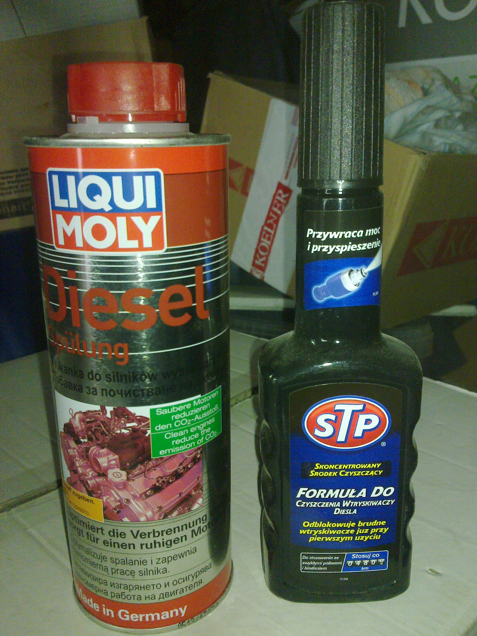

Postprzez Yard » 18 wrz 2013, 14:37
Ja stosuję STP lub Liqui Moly
