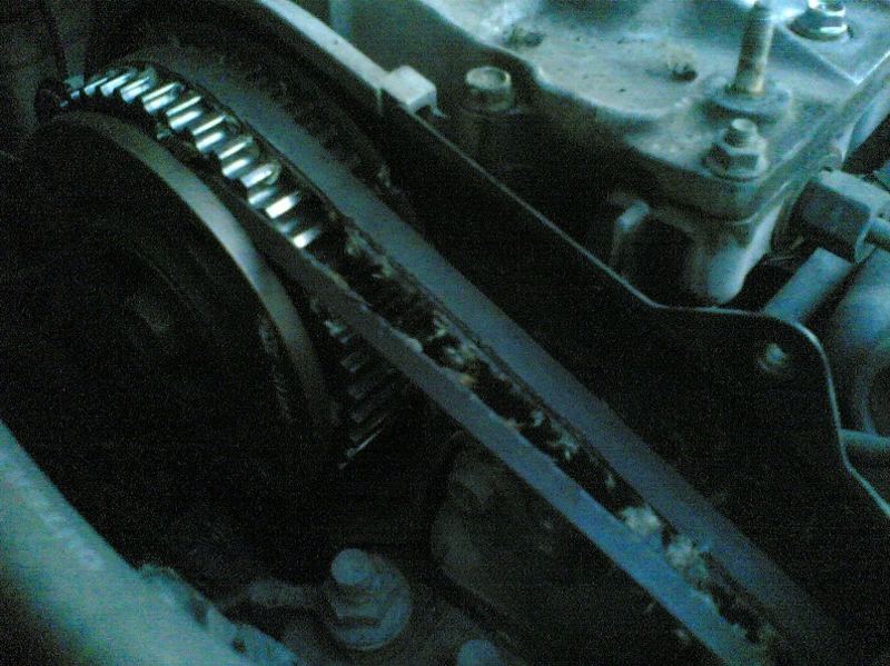

Podczas jazdy siostrze zapaliła się kontrolka od świec żarowych, później auto zaczęło łapać temperaturę a następnie lekko przyhamowało i już potoczyło się zwalniając coraz bardziej. Okazało się ze pasek rozrządu został przecięty na 2 polówki z czego jedna została na rolkach. Czy istnieje możliwość ze rozrząd nie przeskoczył. Co jeszcze mogło się stać?

musisz popatrzeć na znaki ustawień rozrządu jeśli ustawisz wszystkie koła na znakach to znaczy że jest dobrze jeśli nie to zdejmuj dekiel i sprawdź czy mostki nie połamało a tak w ogóle to zapraszam do DiTD tam są wszelkie informacje i już poruszane tematy rozrządu

Tak jak kolega pisze rozrzad nie był wymieniany , wiec wszystko jest mozliwe .
Napinacz pewnie juz nie trzymał i pasek coraz bardziej sie zsuwał ,az prawie sie urwał.

Zużyty hydro napinacz nie zsuwa paska na zewnątrz to bardziej wygląda na złe wyosiowanie jednego z elementów napędu ewentualnie luzy pompy wody rolki prowadzącej lub napinającej ;) Co do zniszczeń ustaw pasek na znaki będzie pewność ;)

Moim zdaniem wysypała się rolka któraś i osiowość poszła papa a w raz z nią pasek

Dobrze byłoby wywalic ten pasek i ustawić na znaki to wszystko. Jakbyś chciał pasek na próbę (do ustawienia tego wszystkiego) i ew. przekręcenia wałem – mogę Ci podesłać za free jakiś używany OE – nie biorę odp jak strzeli <lol> ;)

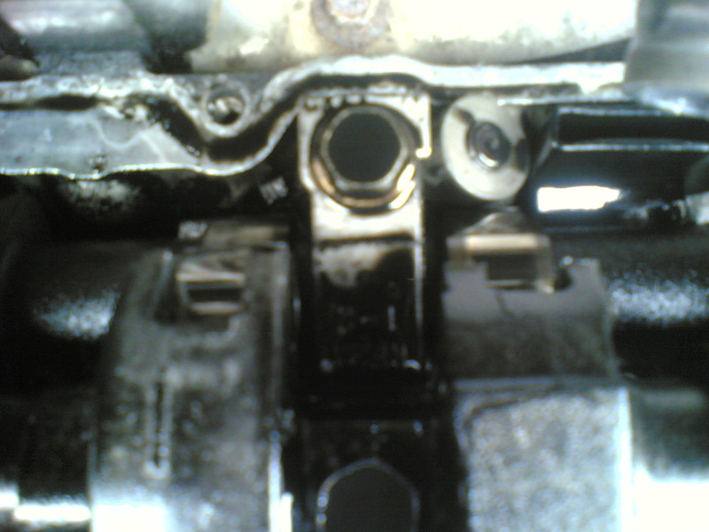

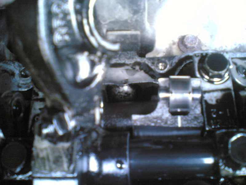

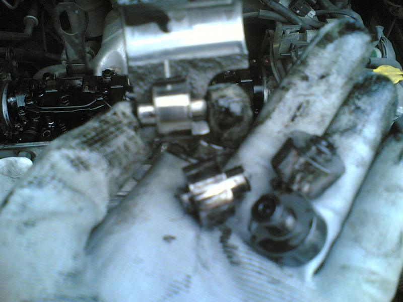

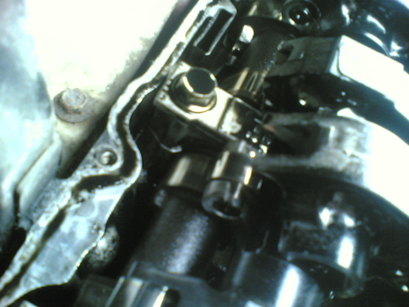

Po zdjeciu pokrywy zaworow okazalo sie ze jednak doszlo do kolizji zaworow z tlokami. Wyglada to tak:
Samochod znajduje sie obecnie w holandii. Mam narzedzia ale brakuje mi wiedzy i czesci sa tu horendalnie drogie. Czy ktos moze mi podpowiedziec co w takiej sytuacji jest najbardziej odpowiednie (najtansze). Moze kupno lawety na miejscu i przyciagniecie auta innym autem z hakiem?

najtaniej to chyba wyjdzie ściągnąć z polski kompletną głowicę i dać do podmianki tam u Ciebie (jeśli tłoki są ok) i do tego nowy rozrząd z pompą wody

na pierwszy rzut oka poszły dźwigienki zaworowe, 3 ssące i 1 wydechowa, teraz czekam aż przyjedzie z nimi kurier... założymy je razem z nowym paskiem i będzie próba odpalenia. Jak będzie chodził równo i nie będzie kopcił to znaczy ze jest git. A jak zacznie wariować to znaczy ze zawory też uległy uszkodzeniu i trzeba będzie całą głowicę ściągać. Wtedy koszty będą duużo większe :( rozrząd miąłem wymieniać pod koniec lipca, więc miesiąc jeździć na starym to chyba nie tak dużo... objawów zerwania paska praktycznie nie było, jechałem pod górkę i zgasło, naciskam gaz i nie reagował, więc szybko dałem kierunek i śmig na pobocze. Nic nie stukało, nic nie było słychać, żadnych podejrzanych dźwięków, mechanik w pierwszej kolejności tez powiedział ze to może być jakaś usterka elektryki. Jednak okazało się inaczej :( Jak bede miał jakieś nowe informacje to będę pisał.
