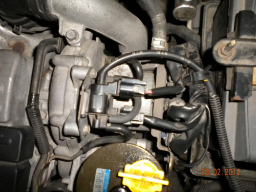

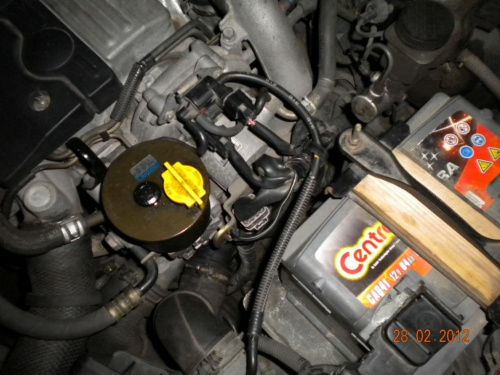

Witam może ktoś zrobić zdjęcie jak ma podpięte wężyki zaworków elektromagnetycznych(solenoidów) i kable prądowe bo nie wiem czy je nie mam pomylone z góry dzieki :)

chodzi o solenoidy EGR-u ??

Postprzez Neonixos666 » 28 lut 2012, 18:48
tadziol napisał(a):chodzi o solenoidy EGR-u ??
chyba raczej od klapy gaszącej, turbo i klapek w kolektorze bo one są na wierzchu nad vaccum. tylko pytanie jakie kolega ma silnik :P

Postprzez tadziol » 28 lut 2012, 18:50
pod avatarem ma napisane 90 KM czyli raczej RF2A <oczy>

Postprzez Neonixos666 » 28 lut 2012, 18:52
tadziol napisał(a):pod avatarem ma napisane 90 KM czyli raczej RF2A <oczy>
skoro tak to tam nie ma nawet co podłączać bo tylko w RF4F jest tam las przewodów :P

Postprzez tomzwolin » 28 lut 2012, 18:56
a jak podmienię zasilanie któregoś zaworka to coś się będzie dziać albo któryś wężyk jest źle wolałbym fote jak wy macie tylko wieksze foto

Postprzez Neonixos666 » 28 lut 2012, 19:02
to sobie przybliżcie :P. To daj swoją fotę to Ci powiem czy dobrze czy źle bo ostatnio podłączałem wszystko z racji wymiany uszczelki tak że obcykane trochę wiem gdzie i co. Jak źle podłączyłeś wtyczkę do elektorozaworu od turbo to straci moc a źle da się podłączyć.

Postprzez tomzwolin » 28 lut 2012, 19:10
nom trochę przymulony jest jak jest zimno to nie ma błędu a jak cieplej to błąd te zaworki jakoś się czyści zaraz cykne fotki

Postprzez Neonixos666 » 28 lut 2012, 19:12
tomzwolin napisał(a):nom trochę przymulony jest jak jest zimno to nie ma błędu a jak cieplej to błąd te zaworki jakoś się czyści zaraz cykne fotki
a jakiż to błąd śmiał wyskoczyć w mazdzie? :)
Posty: 9523 (54/244)
Postprzez tomzwolin » 28 lut 2012, 19:19
egr system raz jest podciśnienie raz nie ma

Postprzez Neonixos666 » 28 lut 2012, 19:21
tomzwolin napisał(a):egr system raz jest podciśnienie raz nie ma
zajrzyj pod puszkę filtra powietrza tam są elektrozawory od EGR
Postprzez tadziol » 28 lut 2012, 19:23
elektrozawór trójdrożny daje <dupa> czasami....

Postprzez tomzwolin » 28 lut 2012, 19:29
w którym miejscu pod filtrem powietrza od spodu ??? a może ma ktoś namiary na tanie zaworki pasujące

Postprzez Neonixos666 » 28 lut 2012, 19:34
aha czyli masz RF2A i wygląda że wszystko jest dobrze podpięte :) ale ja raczej bym się nimi zajął i sprawdził czy się nie zacinają i dobrze reagują.
Postprzez tomzwolin » 28 lut 2012, 19:39
nom zacinać się na pewno zacina bo czasami jak go stuknę i odpalę to jest ok potem znowu błąd czyścic go czymś czy nowy a na wolnych obrotach jakby coś w nim latało w środku

Postprzez Neonixos666 » 28 lut 2012, 19:44
możesz spróbować przeczyścić ale jeśli to nic nie da to wymiana.
