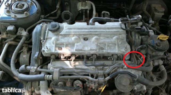

Jestem szczęśliwym posiadaczem Mazdy Premacy z silnikiem 2.0 DiTD o mocy 101 KM i coraz gorzej mi odpala na zimno. Początkowo kiepsko zapalała, ale podczas jednego kręcenia rozrusznikiem teraz dzieje się tak że kręcę raz i nic, kręcę drugi to już próbuje załapać ale nadal nie zaskakuje. Przy trzecim zaskakuje ale powoli aż w końcu wskoczy na obroty ale ciężko i głośno pracuje trzęsąc całym autem. Ponadto podczas jazdy ze stałą prędkością jak silnik jest już ciepły są odczuwalne małe szarpnięcia.
Jakiś czas temu miałem taki objaw że się świecił "Check Engine" i mój mechanik usunął tę usterkę poprzez naprawę jakiejś membrany przy kolektorze ssącym. Dziś jak zajrzałem pod maskę to zauważyłem że jest mokra od oleju membrana z boku kolektora, załączam poglądowe zdjęcie z lokalizacją.

Postprzez Neonixos666 » 24 mar 2013, 11:20
Buger napisał(a): membrany przy kolektorze ssącym
to od klapek, cieknie na wyjściu z kolektora, nie ma się co przejmować.
