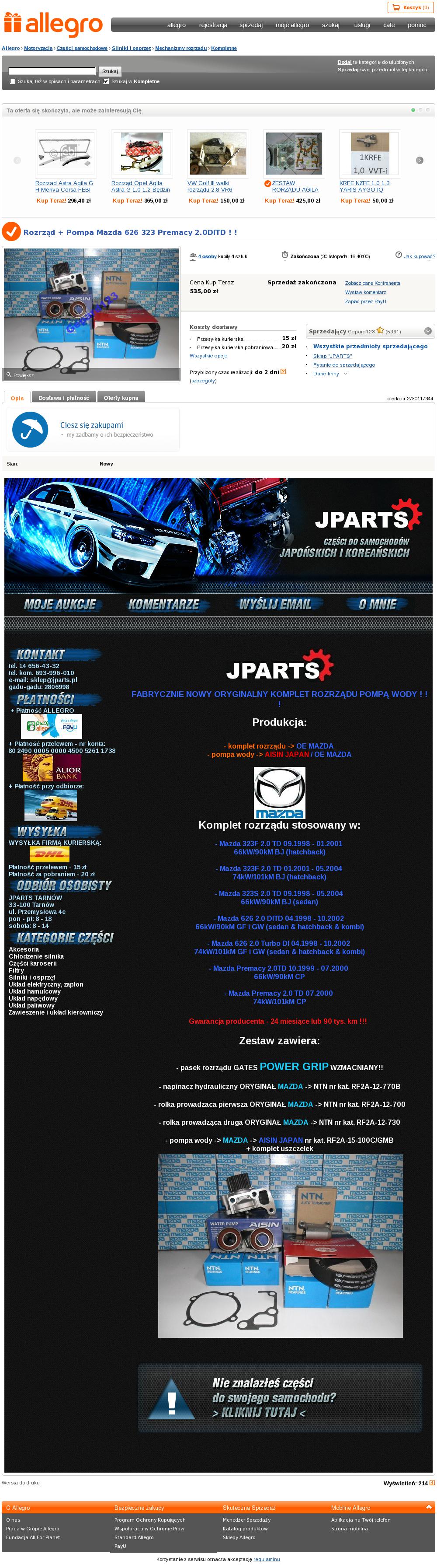

Jeszcze jedno pytanko,
czy ten zestaw rozrządu będzie ok? Czy mogą być niespodzianki? Bo dziwnie tanio...
http://allegro.pl/rozrzad-pompa-mazda-6 ... 17344.html
