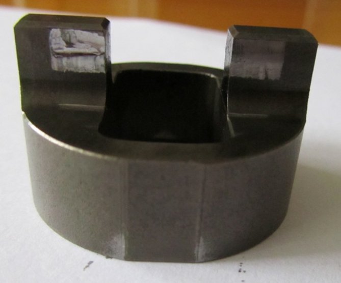

Postprzez smile » 7 paź 2011, 11:09
Jeżeli chodzi o grzechotanie z okolicy pompy Vacum, zwłaszcza w okolicy 2500 – 3000 obr/min to pochodzi ze sprzęgiełka. Ciągle współpracuje z drugim elementem i się wyklepuje poprostu. Wymieniłem na nowe i po problemie :) Wymontowana część na foto poniżej. Jeśli ktoś wykręci Vacum, niech sprawdzi jak u niego wygląda ten łącznik.

Postprzez smile » 11 paź 2011, 12:19
W GH jak pracowałem w ASO to wymienialiśmy to jeszcze na gwarancji – przebiegi 60 tyś – 80 tyś km :)
W tych modelach jest ta sama część co we wszystkich 2,0 dieslach ( DITD, CITD, MZR-CD )

Postprzez marek-t » 8 lis 2011, 18:15
też miałem problem z pompom vacuum mazda premacy – przetoczyłem sprzęgiełko i podłorzyłem podkładkę , wytoczonom z aluminium gr. 5 mm pompa pracuje jak nowa ,aż miło posłuchać jak pracuje DITD
