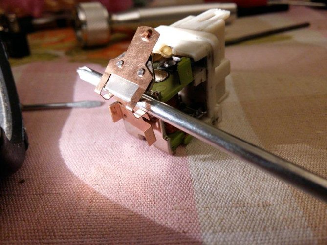

Tak sądziłem, że z gniazdem i rozebrałem całą skrzynkę bezpieczników. Pod spodem znajdują się w niej takie przedłużki styków, obróciłem je bo mogły być nadpalone czy coś. Po całkowitym złożeniu wszystkiego podobna sytuacja. Jedyny błąd jaki występuje to 1298. Zastanawiam się czy nie wyciągnąć z tej puszki zwykłych kabli bez tych dziwnych blaszek i zobaczyć jak będzie.

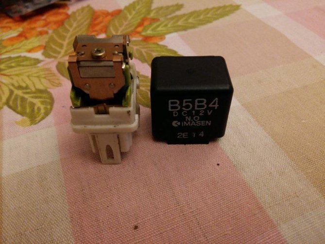

Tak, jest ok jak zrobie zworkę z druta. Próbowałem dziś z różnymi innymi przekaźnikammi z Mazd ze szrotu i na jednym zapaliła i nic sie nie działo tylko niewiem czy i jak długo może choddzić na innym przekaźniku. Sprawa leży chyba w samym przekaźniku B5B4.

Na tym przekaźniku nie działa, na tych kolejnych 3 też nie ale na tym jednym działa, na drucie działa zawsze.
Ja bym podejrzewał styki w skrzynce bezpieczników, najczęściej działa na drucie a zauważcie, że drut styka się prawdopodobnie w innych miejscach niż przekaźniki.
Zacznij od dobrego wyczyszczenia styków w skrzynce bezpieczników.

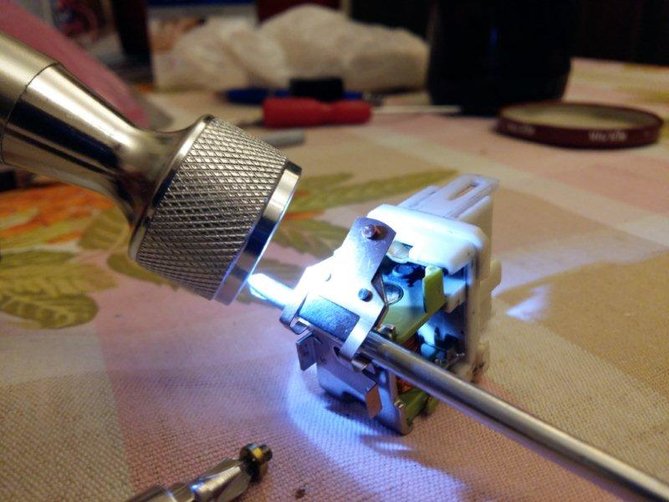

Zrobiłem dziś mały remont przekaźnika. Czyszczenie styków, podgięcie styków itd. Włożyłem i narazie chodzi i sie nic nie dzieje. Zobaczymy jak długo...

Guma88 napisał(a):Zrobiłem dziś mały remont przekaźnika. Czyszczenie styków, podgięcie styków itd. Włożyłem i narazie chodzi i sie nic nie dzieje. Zobaczymy jak długo...
czyli tak jak mówiłeś to przekaźnik :)

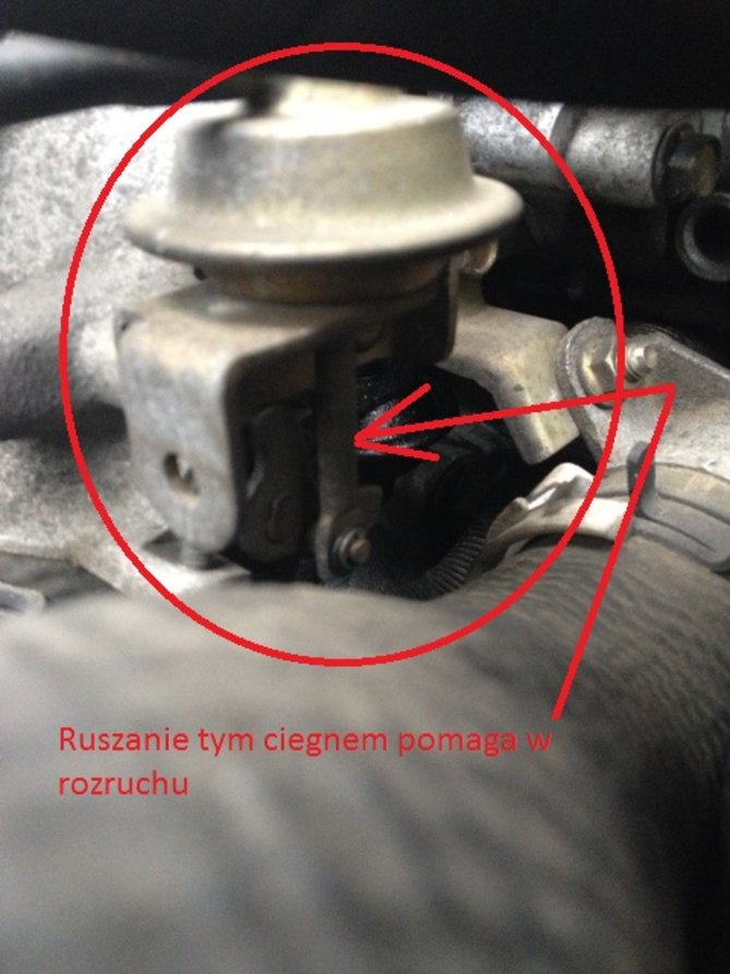

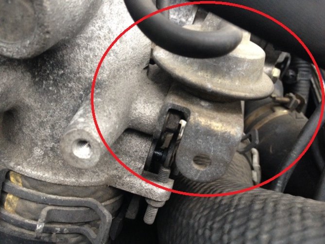

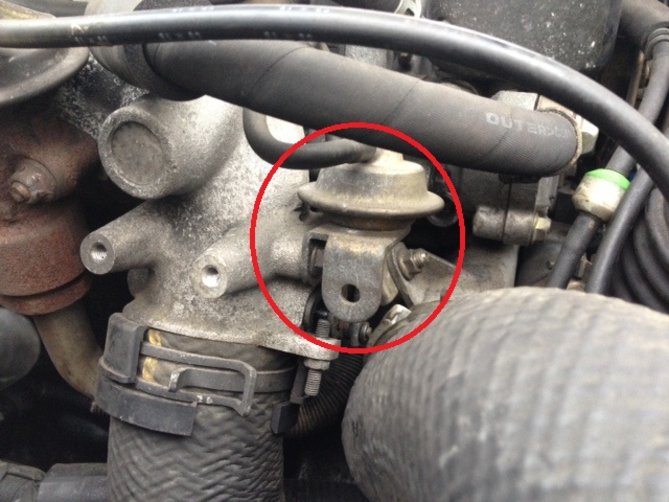

Witam, serdecznie. Problem polega na tym, że moja Mazda Premacy zaczęła szarpać były to dwa bardzo delikatne szarpnięcia podczas jazdy jakby auto się przyduszało powtarzało się to kilka dni każdego po kilka szarpnięć. Następnego dnia mazda podczas jazdy zgasła i zaczęła migać kontrolka świec pulsowała nie wskazując błędu tylko równomiernie pulsowała,auto nie chciało zapalić kręciło, ale nie zapalało po około 2 minutach odpaliło i normalnie pojechałem jakieś 20km Nastepneg dnia podczas ruszania auto zgasło i nie można go było zapalić, skończyło się na przyjeździe ADAC i mechanik na miejscu ściągnął rurę z filtra powietrza prysnął tam jakimś gazem i auto odpaliło niestety po przejechaniu kilkuset metrów zgasło i znowu nie dało się uruchomić.
Mechanik ADAC nie mógł odczytać błędu, ponieważ auto nie posiadało odpowiedniego złącza, ale znalazł taka zależność, że ruszając ciengienkiem jakiegoś zaworu auto odpalało niestety tu jego rola się kończy, ale stwierdził, że tam leży przyczyna problemu. Załączam zdjęcia owego zaworu. Pozdrawiam i czekam na jakieś wskazówki. PS próba odczytu błędów nic nie dalej nie pokazuje żadnych błędów ( metoda z mostkowaniem w złączu diagnostycznym) przekaźnik B5B4 sprawdzałem wszystko wygląda jak nowe.

Prowdopodobnie znalazłem przyczynę, przetarty i zagnieciony kabel od SPV.
Poprawiłem izolację i wykasowałem błąd po przejechaniu kilku km nie wyświetla błędów i auto zachowuje się normalnie.

jest to cięgno od klapy gaszącej.

Postprzez Neonixos666 » 10 sty 2016, 11:13
często dochodzi do przetarć szczególnie pod pompą vacum

Pierwszy raz przyczyną pośrednią był padający akumulator. Bezpośrednią przekaźnik B5B4. Wymiana akumulatora pomogła na rok. Jedną z przyczyn pojawienia się błędu P1298 jest zbyt niskie napięcie.
Drugi raz już całkowicie wypalone styki przekaźnika B5B4.
Rozebrałem przekaźnik i wyczyściłem go oraz przeszlifowałem styki żeby łączyły się całą powierzchnią.
