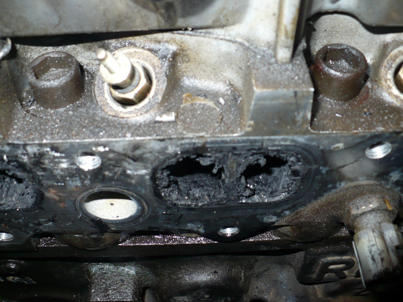

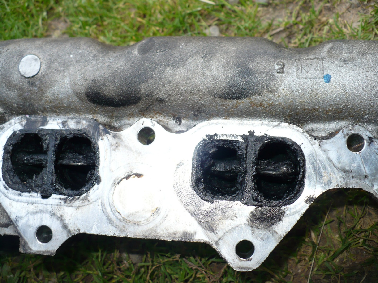

Postprzez foytek » 24 wrz 2012, 19:30
a więc nieszczęsna szpilka od strony rozrządu w końcu puściła i wielu godzinach rozkręcania i męki ukazał się nieszczęsny widok zawalonego kolektora.Tak z grubsza biorąc wyloty w kolektorze były zalepione w ok.30%(miejscami nawet więcej),myślę,że w głownym kanale kolektora było szlamu nawet więcej. W głowicy sytuacja wcale nie jest lepsza,ale nic na razie nie ruszałem bo nie mam kompresora i nie byłoby jak przedmuchać. Zostawiłem kolektor zalany benzyną i jutro biorę sie dalej do roboty. I znowu muszę spytać -Czy skrobiąc wloty w głowicy nie zrobię krzywdy silnikowi ,jeśli zbyt dużo nagaru poleci mi do silnika????? pytam z ciekawości bo "błota" jest naprawdę dużo

Postprzez Neonixos666 » 24 wrz 2012, 19:40
skrobiąc nic nie zepsujesz ale najlepiej to czyścić kanał gdy zawory są zamknięte potem tylko wydmuchasz co wleciało głębiej. Będzie pozytywne zaskoczenie po złożeniu całości :)
Posty: 9523 (54/244)
Postprzez kierownik » 24 wrz 2012, 19:42
nieźle będzie kopcił na czarno po odpaleniu, a tak to raczej spoko :D
