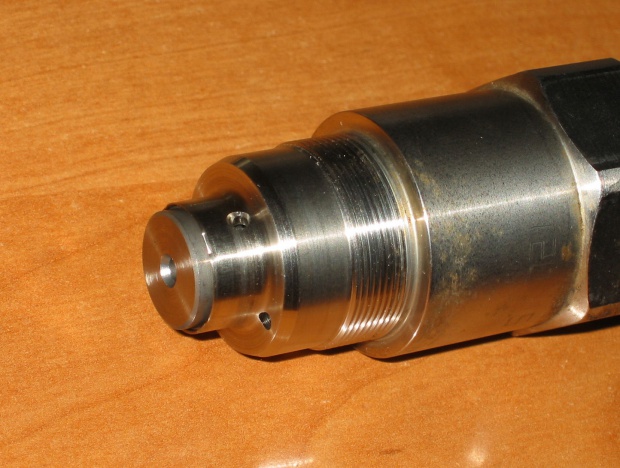

Rozebrałem cały zawór ,sprawa jest banalnie prosta.Wewnątrz żadnych śladów zużycia jedyna część która może się uszkodzić to cewka.Napięcie sterujące to 3.5V-15V.W wolnym czasie wezmę się za rozebranie sterownika IDM.Szukam potwierdzenia o sterowaniu SPV napięciem 150V.

tekla napisał(a):Wewnątrz żadnych śladów zużycia jedyna część która może się uszkodzić to cewka
Słusznieś powiedział – uszkodzić. Zawór może się jednak nie uszkodzić a zamulić – od kiepskiego paliwa zostają jakieś dziwne nagary i to powoduje jego niedomykanie, albo nieotwieranie.
Napięcie 150V jest niezbędne do tego, żeby uderzeniowo zamknąć ciśnienie 280bar. Piętnastoma voltami tego byś nie zrobił.
Sterownik IDM posiada przetwornicę 12/200V i parę innych drobny elementów.
Regeneracja zaworu zapewne może dotyczyć wyłącznie jego wyczyszczeniem metodą bezzniszczeniową (bez papieru ściernego).
Aha – i znalazłem jeszcze dwie informacje stronę wcześniej:
Zjacek napisał(a):otwierałem IDM w srodku jest przetwornica na 200V,jakiś transformator i dwa kondensatory 50 V oraz dużo drobnych części elektroniczych
tomekrvf napisał(a):Podobnie jak wtryskiwacz CR, pompa CR i wiele innych rzeczy które są proste z wyglądu jak budowa cepa ale dokładność wykonania i pasowania poszczególnych elementów są na poziomie kosmicznym
Dlatego zawór SPV może wyglądać na niezużyty ale różnice 5 mikronów potrawią zakwalifikować go jako szmelc. A tych 5 μm nie widać "gołym" okiem.

Dokładnosć pasowań tego zaworu jest w dziesiątych częściach mm o nalotach i nagarze nie ma mowy jest czysty jak łza.Przed montażem metalowe części zostały umyte czteroetylkiem ołowiu.O module IDM jeszcze nic nie wiem rozbiore to napiszę na pewno." Kondziorki" 50V w przetwornicy 200V dziwna sprawa ale przekonania nabiore jak zobacze wnętrzności sterownika.

Mierzyłem napięcie w sprawnej 323 pomiary wskazują to samo przy 3500 obr/min 14,8V.Może ten strzał 150V jest w momencie rozruchu ,ale jak go zmierzyć?Czekam na pomysły.

Postprzez xANDy » 23 maja 2007, 14:02
ECD-V5 Denso
Przeczytaj i sprawdź, będziesz wiedział dlaczego nie możesz wyłapać tego impulsu 150V (dlaczego nie możesz zdążyć...;P)

Postprzez tekla » 1 cze 2007, 08:13
Oring uszczelniajacy SPV jest wkorpusie pompy.Mam zrobione zdjęcia rozebranego SPV i modułu IDM.
