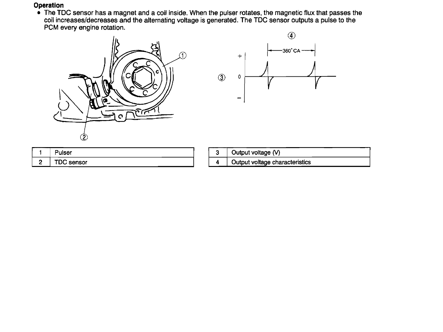

Mógłby mi ktoś powiedzieć lub podesłać jakoś fotkę gdzie znajduje się czujnik położenia wału w Mazda Premacy z 2000 roku z silnikiem TD 2.0
Z góry dziękuje
