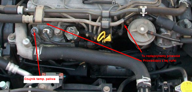

Dziś pojechałem do zaprzyjaźnionego mechanika, aby wypróbować Twoją metodę czyszczenia sitka.
Odkręciliśmy czujnik temperatury paliwa a potem wzięliśmy się za przewód doprowadzający. Z tym drugim było trochę problemu bo ciężko dostać się do gumowego wężyka. Odpięliśmy go dopiero w miejscu gdzie łączył się z drugim metalowym przewodem.
Polecam lekturę poradnika umieszczania zdjęć
Zaczęliśmy przedmuchiwanie gdy kompresor dobił do 8 atmosfer. Na początku prawie nie było czuć powietrza uchodzącego z wężyka ale uparcie tłoczyliśmy powietrze aż pojawiła się mgiełka ropy. Mimo to gdy przykładałem rękę do ujścia to nie było czuć tych 8 atmosfer.
Skręciliśmy wszystko do kupy i zacząłem testy. Cały układ był zapowietrzony więc były trudności z odpaleniem. Jak już odpalił i ustabilizowała się praca silnika kontrola znowu się zapaliła.
Wyjechałem jednak na jazdę próbną.
Przejechałem koło 10km i zauważyłem poprawę :)
Co prawda kontrolka dalej się zapala ale gaśnie już przy mocniejszym przyciśnięciu pedału gazu.
Trop jest chyba dobry tylko nie obejdzie się pewnie bez wymontowania sitek.
Dam znać jak mi się to uda.
