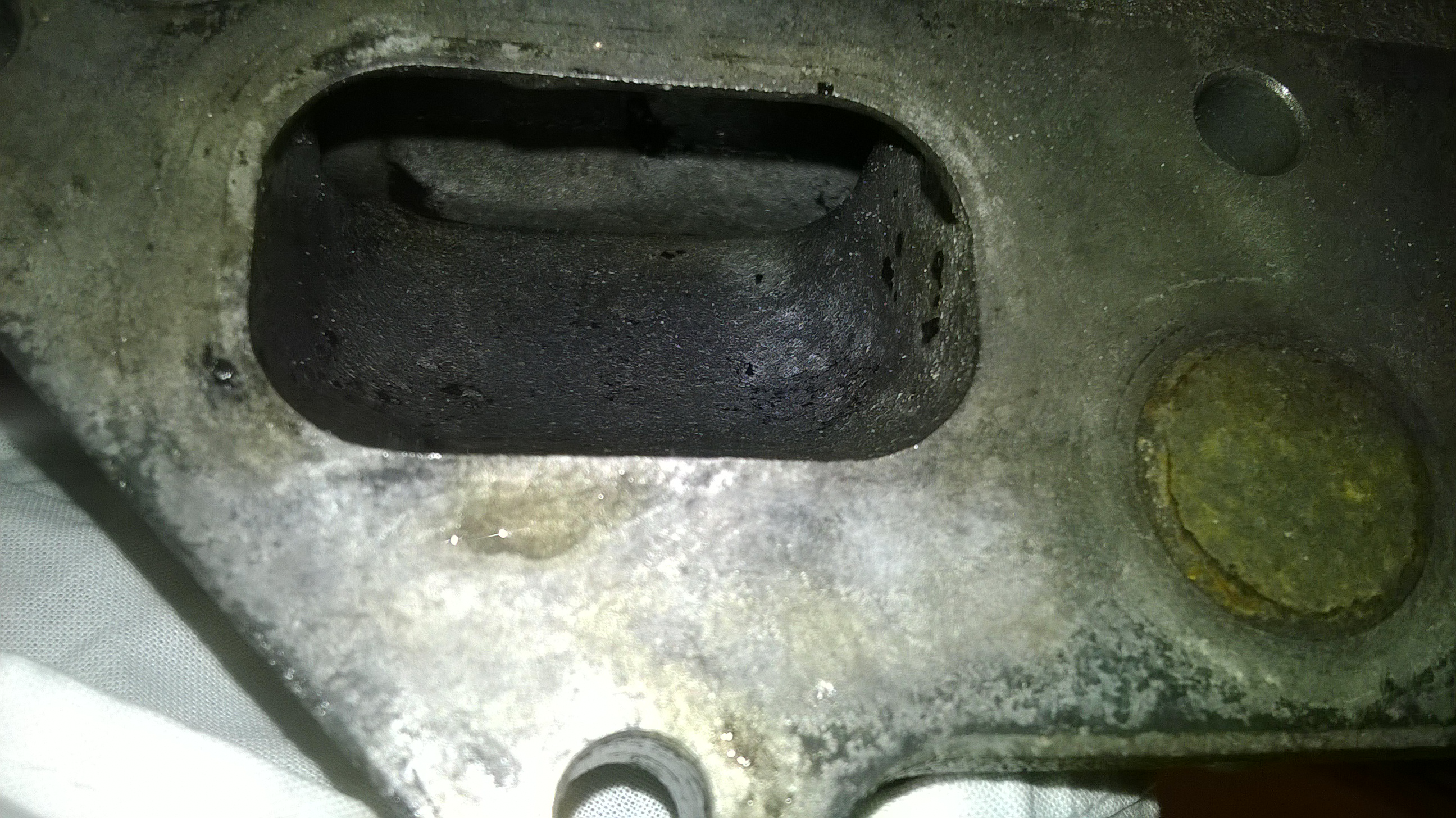

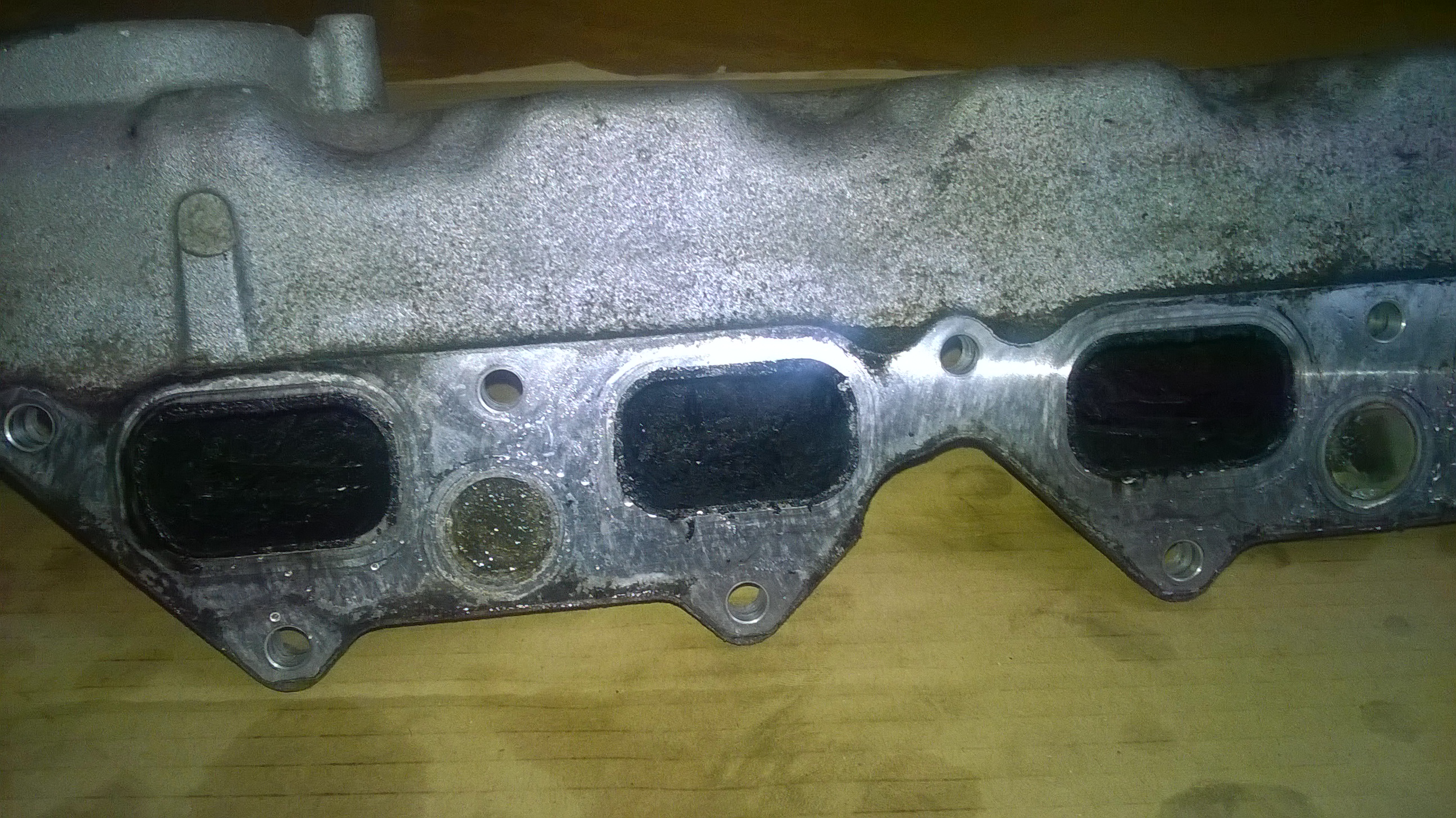

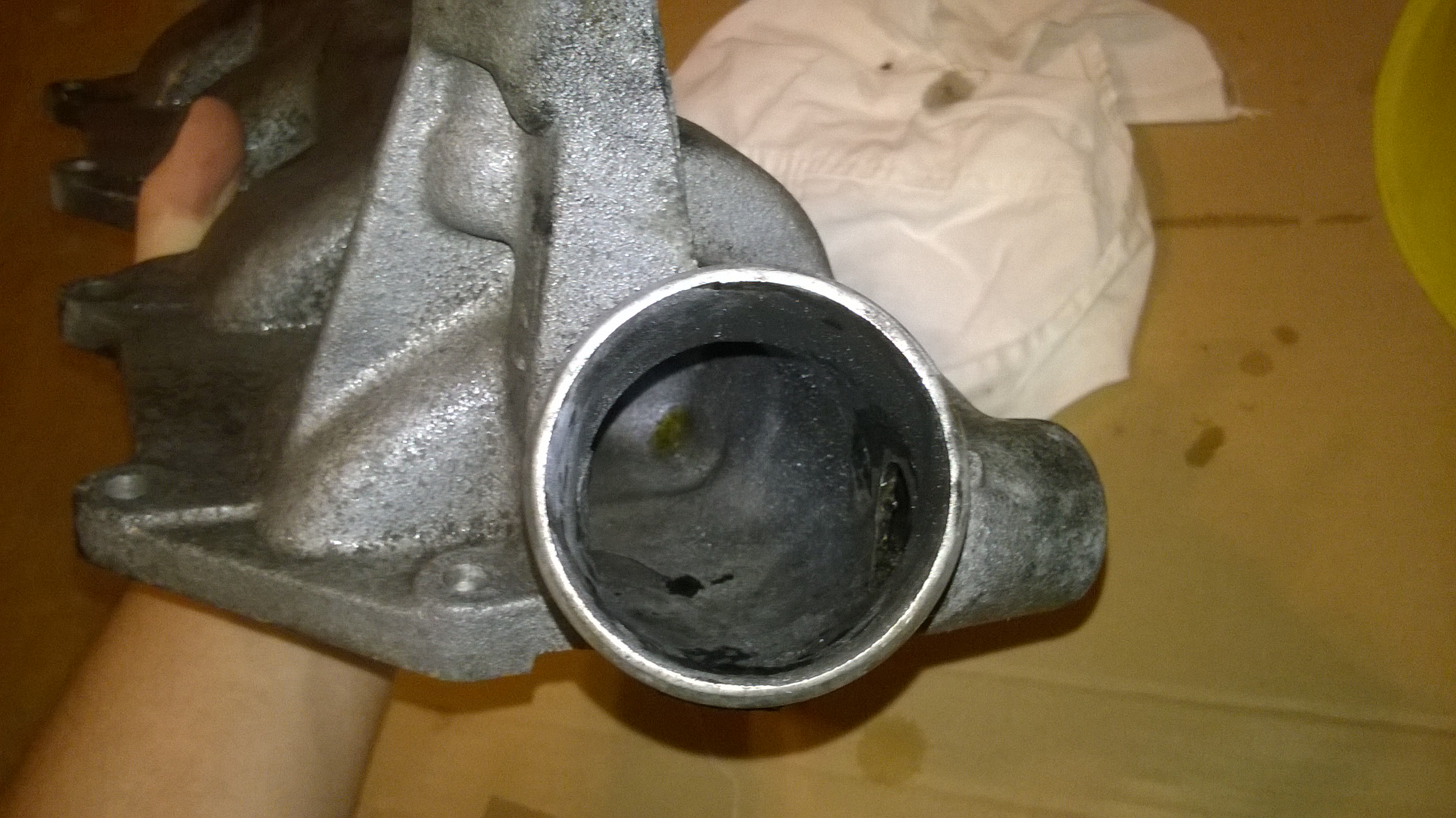

Witam. Wziąłem się za czyszczenie kolektora zajęło mi to dużo więcej czasu niż opisywaliście ze względu na trudności z odkręceniem kilku śrub. Ale jakoś poszło.
A więc efekty są dobre, mazda ożyła. Lepiej się zbiera. Czasów 80-120 nie mierzyłem ale na oko jest poprawa z 20s na 15s.
Tyle wstępnie wyskrobałem, potem moczenie w benzynie, wypalanie i po obstukaniu wyleciała jeszcze połowa tego

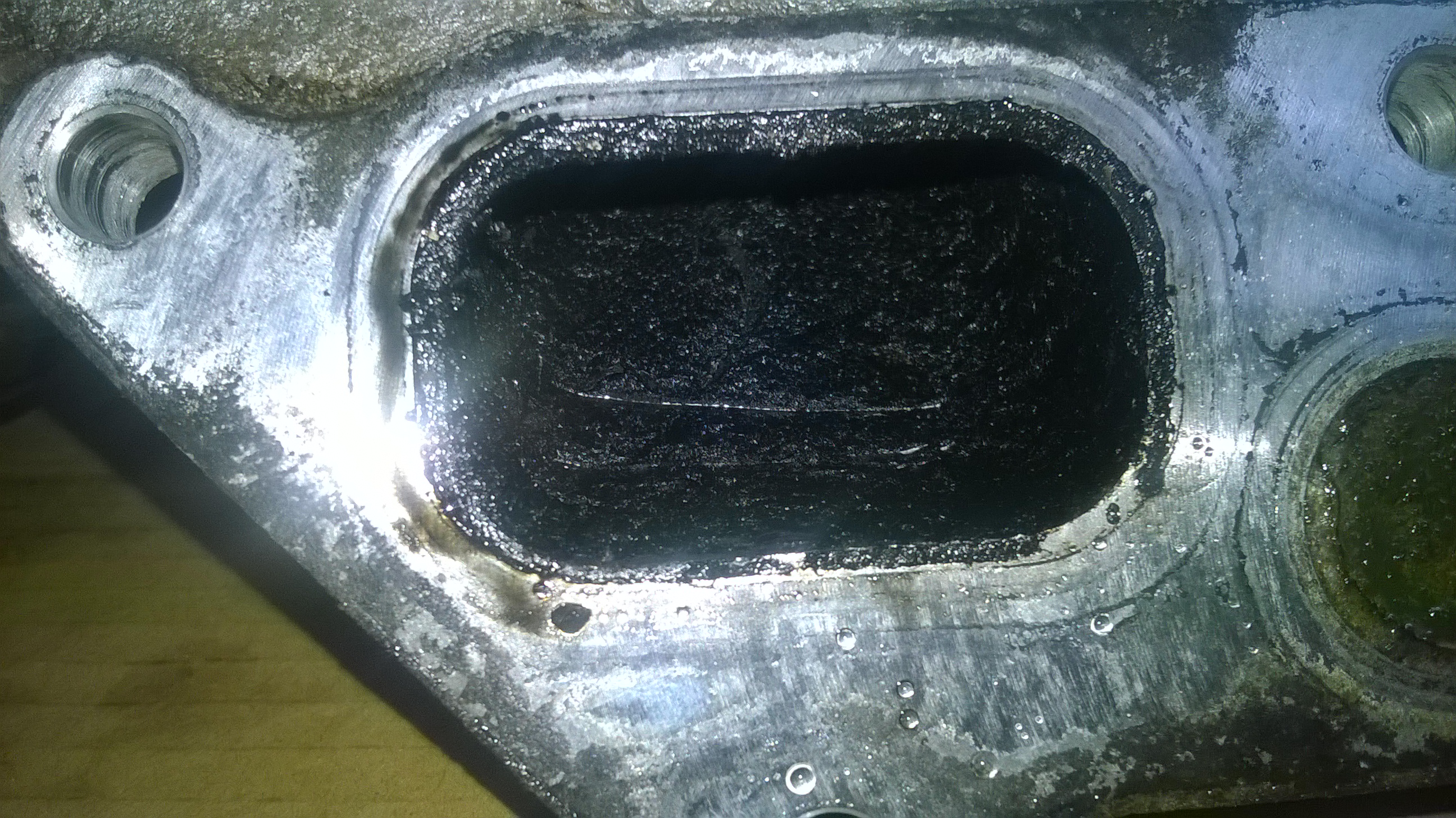

Postprzez boczek86 » 1 lis 2014, 14:40
w porównaniu z wami to ja miałem czyściutki ...
PRZED CZYSZCZENIEM
PRZED CZYSZCZENIEM
PO CZYSZCZENIU
PO CZYSZCZENIU
