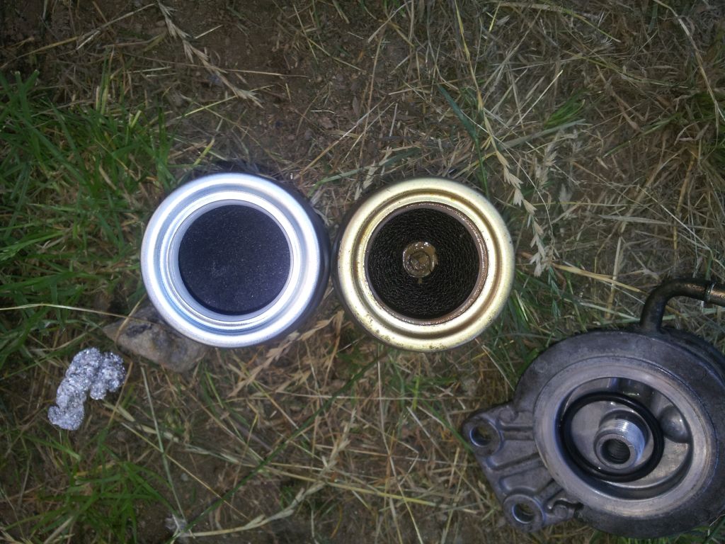

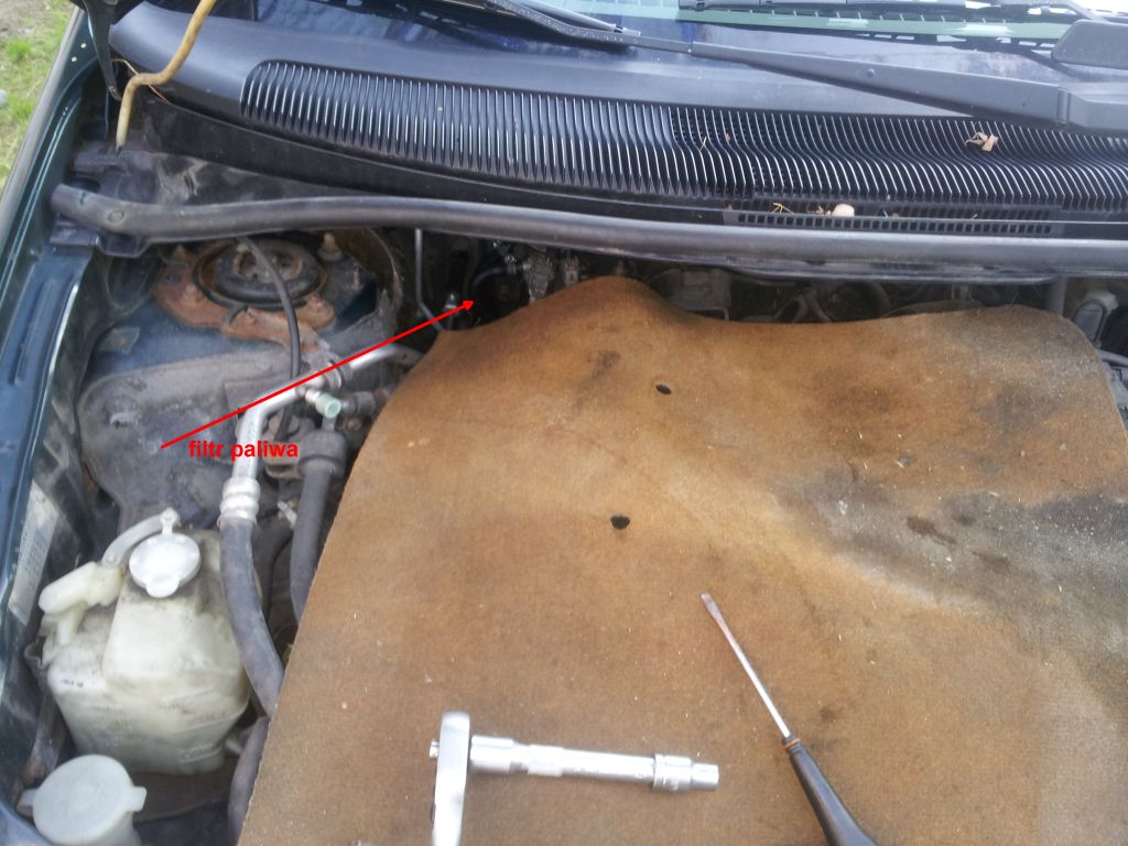

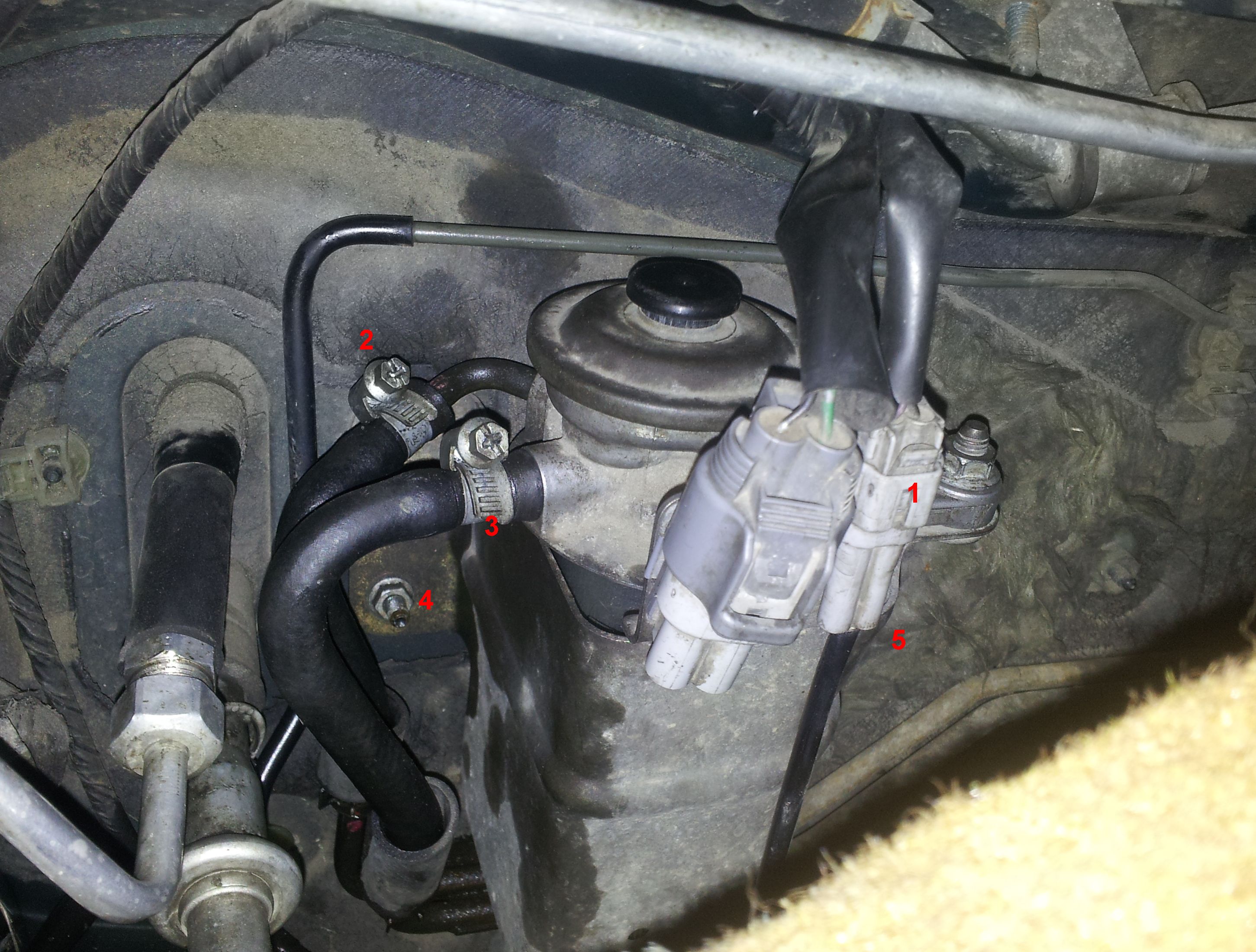

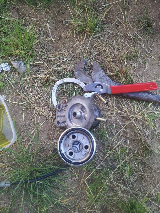

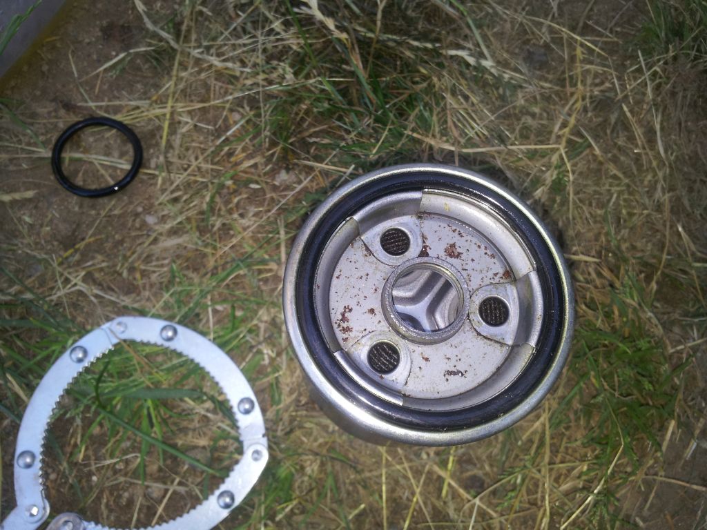

Dołączam zdjęcia (przed zimą robiłem wymianę)
Filtr wymieniamy zgodnie z tym co napisał "boss429" na początku
do wężyków po zdjęciu filtra włożyłem 2 sruby bodajże 8 zeby sie ropa nie wylewała.
po zdjęciupokrywy zabezpieczyłem się przed gorącym silnikiem poprzez wykładzinę
odpinamy/odkręcamy od 1 do 6
porównanie nowego i starego filtra (o przebiegu ok 35 000km) – widac na nim juz parafinę
podstawa (podgrzewacz) i góra filtra – w tle klucz do filtrów
uszczelki przed założeniem filtra smarowałem ropą
