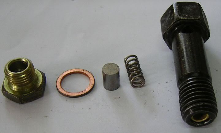

jak chyba każdy)... ja tam bym odebrał Andrzej1971 napisał(a):uszkodzony dławik – śrubka obok spv (na lewo od spv)
objawy jakie mnie trapiły i zostały opisane przez pompiarza
, że pewnie były
słaby silnik , słabo się zbierał, dymił
gość powiedział , że dławik utrzymuje ciśnienie w pompie
nie wiem czy to dławik, czy całość – czyścił pompę
ale pomogło
Tylko wyczyścił czy kupił nowy ten dławik?
ja jak czyściłem kolektor to odkręcałem tą rurkę z dławikiem i zauważyłem tam drobniutkie siteczko i było ono zasyfione strasznie.
Wziąłem ropy i go wypłukałem ale zauważyłem również że to sitko jest nieszczelne.
Co mam zrobić.
Można kupić to nowe???

Dzwoniłem dziś do pompiarzy w Rzeszowie (Hoffman) i zapytałem o owo siteczko.
Facet powiedział, że ludzie o tym nie wiedzą i przyjeżdżają z niby zajechanymi pompami a okazuje się że wystarczy wyrzucić to sitko i autko jeździ bez problemu.
U mnie jest ono dziurawe (ktoś pewnie już miał problem) a ja go całkiem wyrzuce bo i tak nie spełnia swojej roli a tylko ogranicza przepływ paliwa.
Facet kazał mi go wyrzucić i mówił ze lepiej zmienić częściej filtr paliwa niż zakładać to nowe.

a czy powiedzial ze da sie takie siteczko nabyc droga kupna ?
Ja bym nie wyrzucal tylko wymienil, skoro ktos to wymyslil i bylo zasyfione to znaczy ze ten syf nie wpadl do pompy, kwestia aby od czasu do czasu siteczko wymieniac.
czy aby dobrac sie do siteczka to wystarczy odkrecic te srube na powrocie paliwa do pompy?
M
ps. moze by ktos fotki pstryknal?
ps. Jak rozumiem siteczko jest pod Overflow Screw?
M

To sitko nie jest na przelewie tylko na zasilaniu.
Nie wiem teraz co robić, U mnie i tak jest dziurawe więc nie filtruje paliwa, więc czy jest czy go nie ma to na jedno i to samo wychodzi..
Pytałem czy mają coś takiego to powiedzieli mi że mają jakąs używke ale mowili że wyciągnęli to komuś wiec dobre to pewnie nie jest.
MarekW napisał(a):Ja bym nie wyrzucal tylko wymienil, skoro ktos to wymyslil i bylo zasyfione to znaczy ze ten syf nie wpadl do pompy, kwestia aby od czasu do czasu siteczko wymieniac.

lukaszp napisał(a):jest śruba z lewej strony SPV, Idzie do niej rurka zasilająca.
Tutaj zaszła pomyłka, ponieważ to nie jest zasilanie ale przelew. Czyli musze gdzieś nabyć cały dławik w takim razie.Andrzej1971 gdzie kupiłeś ten dławik?

MarekW napisał(a):czyli jednak, jest to przelew i siteczko w śrubce jest dławikiem tak ?
czy tam jest jakiś zaworek przepuszczający tylko w jedna stronę?
Siteczko jest w śrubie, a rolę dławika pełni sprężynka i i śrucik, który jest dociskany cały czas do gniazda za pomocą tej sprężynki. Czyli do otwarcia przepływu potrzebne jest ciśninie.

Wyglada na to, ze ten dlawik/siteczko mozna zakupic w ASO MAZDY bo ta czesc wystepuje w ich katalogu pod nazwa:
Over flow valve: czesc numer 24-225A, (RF2A-13-VF3) cena ASO ~280pln, a w Rosji 21euro?? (ma może ktoś znajomego w Moskwie co by mogł odebrać taką część, wielkości sruby 8 i waga z 50g?, proszę na priv)
pompa w katalogu mazdy:
http://www.fotosik.pl/pokaz_obrazek/004 ... 67590.html
dodatkowo jest filtr pod zaworem FSO (S5A1-13-VF5) ciekawe czy sie on tez potrafi zapchac?

- Od: 4 wrz 2006, 08:13
- Posty: 340
- Skąd: Łódź
- Auto: Mazda 323F BJ DITD (2002)
Tak wygląda rozebrana ta "śrubka", w której jest jakby zaworek zwrotny i sitko...

W tym króćcu jest zawór który ma za zadanie utrzymać odpowiednie ciśnienie wewnętrzne w pompie. Myślę że taki zawór przelewowy można kupić w Bosch serwisie za mniej niż 50PLN

bo tyle to powinno kosztowac ..mniej niz 50pln a nie 280pln
to co znalazlem na sieci:
The most common problem related to the injection pump is the Overflow valve, located at the return line connection.
Dodatkowo znalazlem ze ten zaworek powinno sie zmnieniasc co 100k mil czyli ~160tys km. i jest ogolnie zrodlem duzej liczby problemow jak nie dziala poprawnie.
Pozostaje pytanie czy zawor Bosch'a ma takie same parametry co DENSO? Zadaniem tego zaworu przelewowego jest utrzymanie odpowiedniego cisnienia wewnatrz pompy.
To oznacza ze otwarcie tego zaworu nastepuje przy pewnym okreslonym cisnieniu .. jakim?
Niby pompa Denso jest robiona na licencji Bosch'a wiec ... Tomek daj wiecej informacji skoro znasz te pompy .. i moze da sie dobrac cos za mniejsza kase
M.
PS xANDy a gdzie jest to siteczko bo na zdjeciu widac tylko mechanizm zaworu?
PS.2 xANDy mozesz podac wymiary tego zaworu, aby dobierajac od BOSCHa bylo latwiej. czy podkladka to fi. 12?

Dziś odkręciłem ten zawór przelewowy i jak na moje oko to nie był zaszlamiony, siteczko które jest wewnątrz było stalowo jasne, sprężynka i walec poruszały się bez problemów. Ciekawe czy ta sprężynka może stracić swoje właściwości? i otwierać zawór przy niższym ciśnieniu ? wiem, że jest procedura sprawdzenia tego zaworu, ale ani nie mam pompki podcisnienia ani manometru aby przebadać czy zawór działa poprawnie i nie wiem jakie powinno być prawidłowe ciśnienie otwierające ten zaworek?
Po zmontowaniu wszystkiego auto odpaliło i nawet jeździ .. zobaczymy jak długo.
Czas operacji 5-10min.
M.

Siteczko to ten "złoty" wkład w wydrążonej dziurce w śrubie.MarekW napisał(a):PS xANDy a gdzie jest to siteczko bo na zdjeciu widac tylko mechanizm zaworu?
Nie mogę podać, bo nie mam takiej pompy ani zaworka pod ręką. Te zdjęcia pochodzą z Premacy DiTD, która akurat była we warsztacie. Zawór został przeczyszczony bo przez sitko nie było widać "drugiej strony".MarekW napisał(a):PS.2 xANDy mozesz podac wymiary tego zaworu, aby dobierajac od BOSCHa bylo latwiej. czy podkladka to fi. 12?
