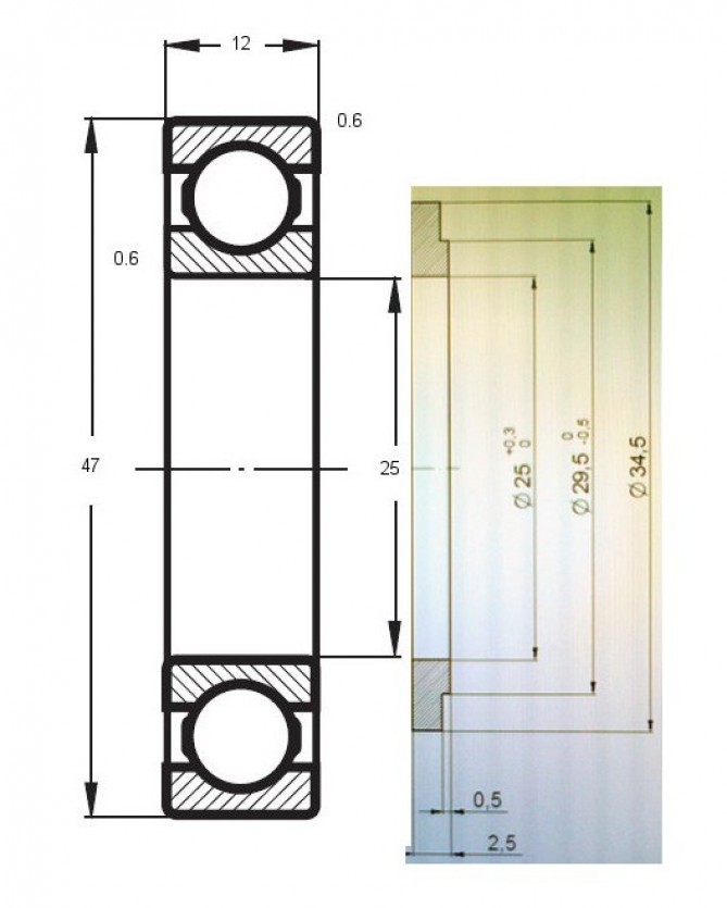

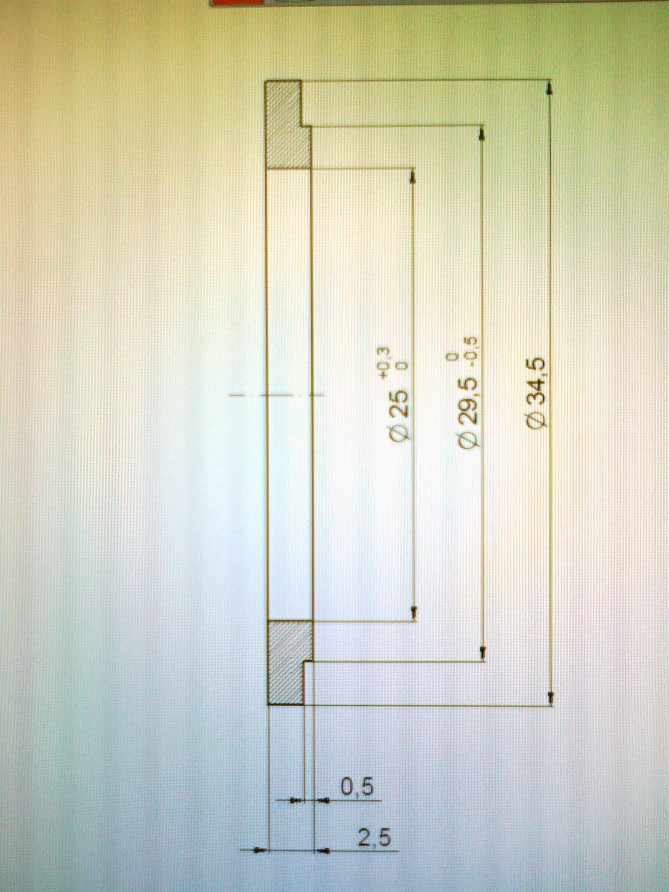

Na rysunku jest podkładka jaką zastosowałem.
Wymiar fi 35,5 jest orientacyjny i ogranicza go jedynie wymiar bezpieczny: 42 mm (dokładnie nie pamiętam).
Wymiar 2,5 mm – w moim aucie luz jaki wymierzyłem (dokładnie), umożliwiający montaż podkładki to 3,04 mm ale myślę, że wartość ta może nie być taka sama we wszystkich autach (2-2,8 mm powinno być OK, niektórzy z kolegów wczesniej piszą, ze może być jeszcze mniej). Wymiar 0,5 mm to osadzenie wymiaru fi 29,5, który z kolei wynika z wymiaru mniejszego pierścienia łożyska (patrz katalog łożysk tocznych). Tą właśnie stroną montujemy podkładkę w kierunku łożyska.
Wymiar 25 mm to wymiar osadzenia/montażowy na czopie (widać go też na wymiarze łożyska – patrz rysunek strona lub dwie wcześniej tego wątku).
Materiał to stal wyższej jakości.
Nie polecam stosowania zwykłej stali, tworzyw lub miedzi- sprzęgło pracuje dynamicznie i następuje wyklepywanie lipnej podkładki – wiem, bo założyłem najpierw podkładkę ze zwyklej stali o wymiarach 25x29x2 i po dwóch tygodniach z ciekawości rozkręciłem wszytko raz jeszcze – podkładka była już lekko wyklepana. Według mnie wszystkie elementy sprzęgiełka są ulepszane cieplnie więc nie co tam wsadzać byle czego (chodzi o materiał). Ostateczną wersje podkładki (tą wg rysunku) tez sprawdzałem po ok. miesiącu i jest spoko.
Uwaga przy demontażu pompy- do odkręcenia położonej najniżej śruby (są 3) musi być klucz nasadowy 12 o bardzo małej średnicy zewnętrznej -jest tam dość ciasno. W pompie nie wymianiałem łożyska ani oringu. Mój przbieg to 155kkm.

Mam problem z doborem tego lozyska.
Nie mam takiego jak opisales czyli 25x29x2mm
Mam dostep do innych np 28x15x2, 32x13x2.
Ktory wymiar jest wazny aby sie zmiescilo/odegralo swoja role?
Sa jekies wymiary graniczne, np zew. pierscien od – do.
wew. pierscien od – do
grubosc od – do?
Troche nie rozumiem tego i mysle ze takie lopatoligczne wytlumaczenie przyda sie potomnym na przyszlosc.

A ten rant (fi 29,5) musi byc? Ma to uzasadnienie?
PS, dzieki za wytlumaczenie
