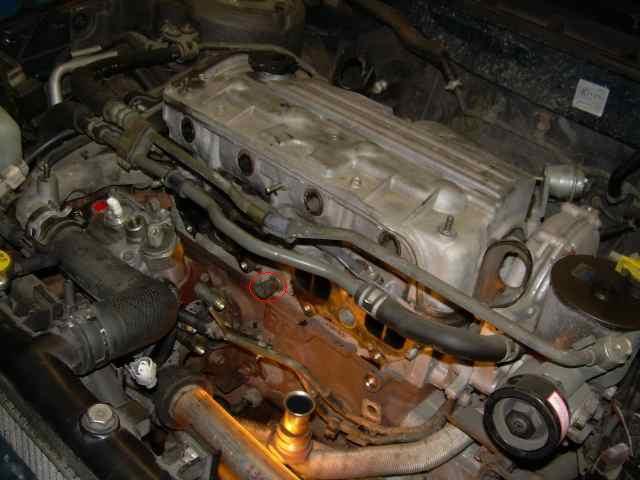

Gdze znajduje sie ten czujnik temp. o którym mowa. Może ja odpinałem inny ! Czy wistarczy go rozpiąć ??

Czujnik temperatury silnika – zapewne o ten Ci chodzi – wtyczka znajduje się "wbita" w blok (żeliwny) – poniżej głowicy (pod kolektorem wlotowym) tak mniej więcej na środku...

$$$JACEK$$$ napisał(a):Gdze znajduje sie ten czujnik temp. o którym mowa
Zaznaczyłem go czerwonym kółkiem :)
