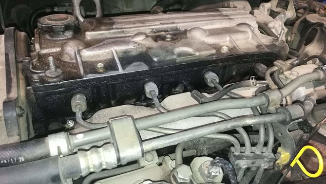

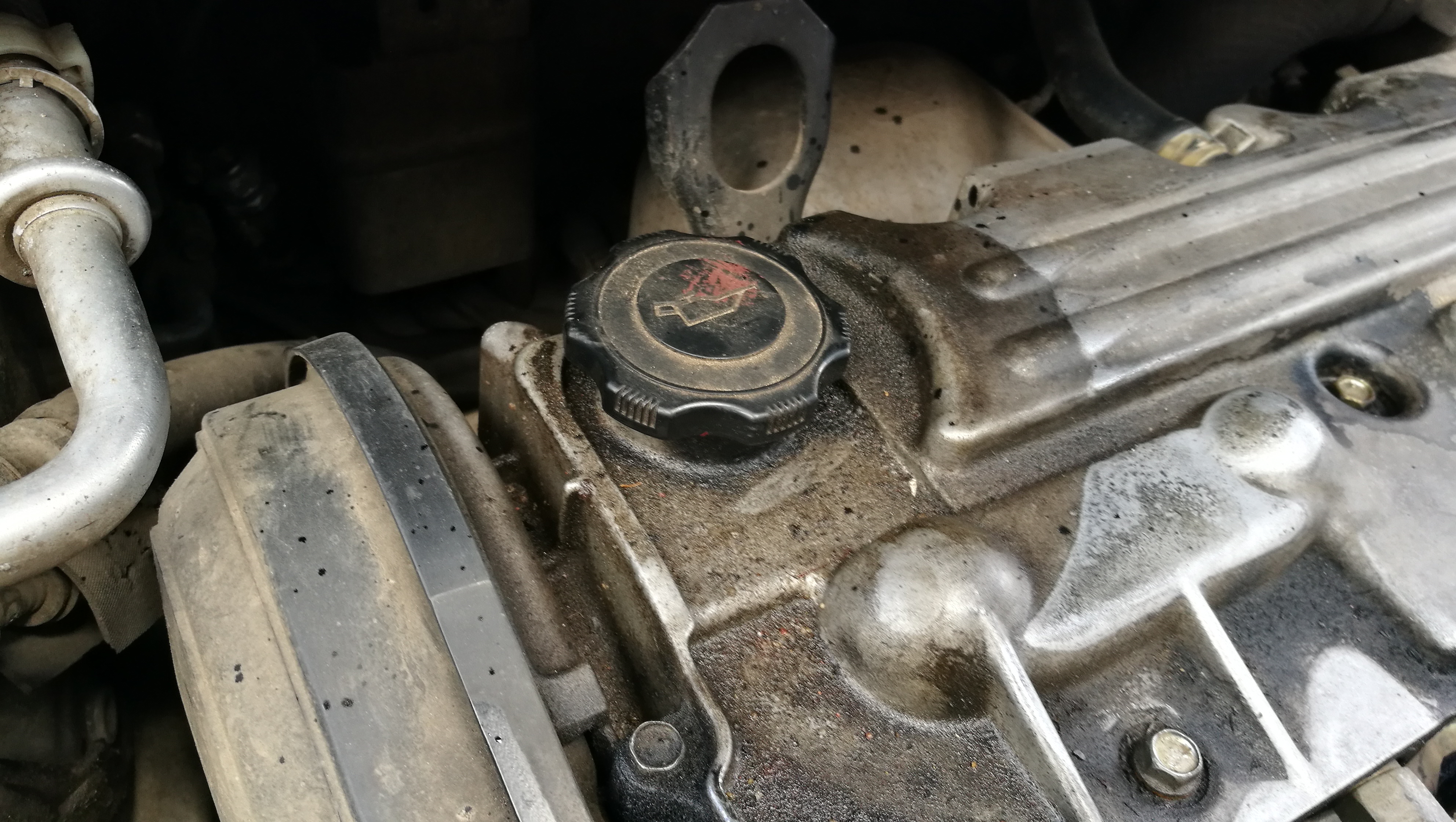

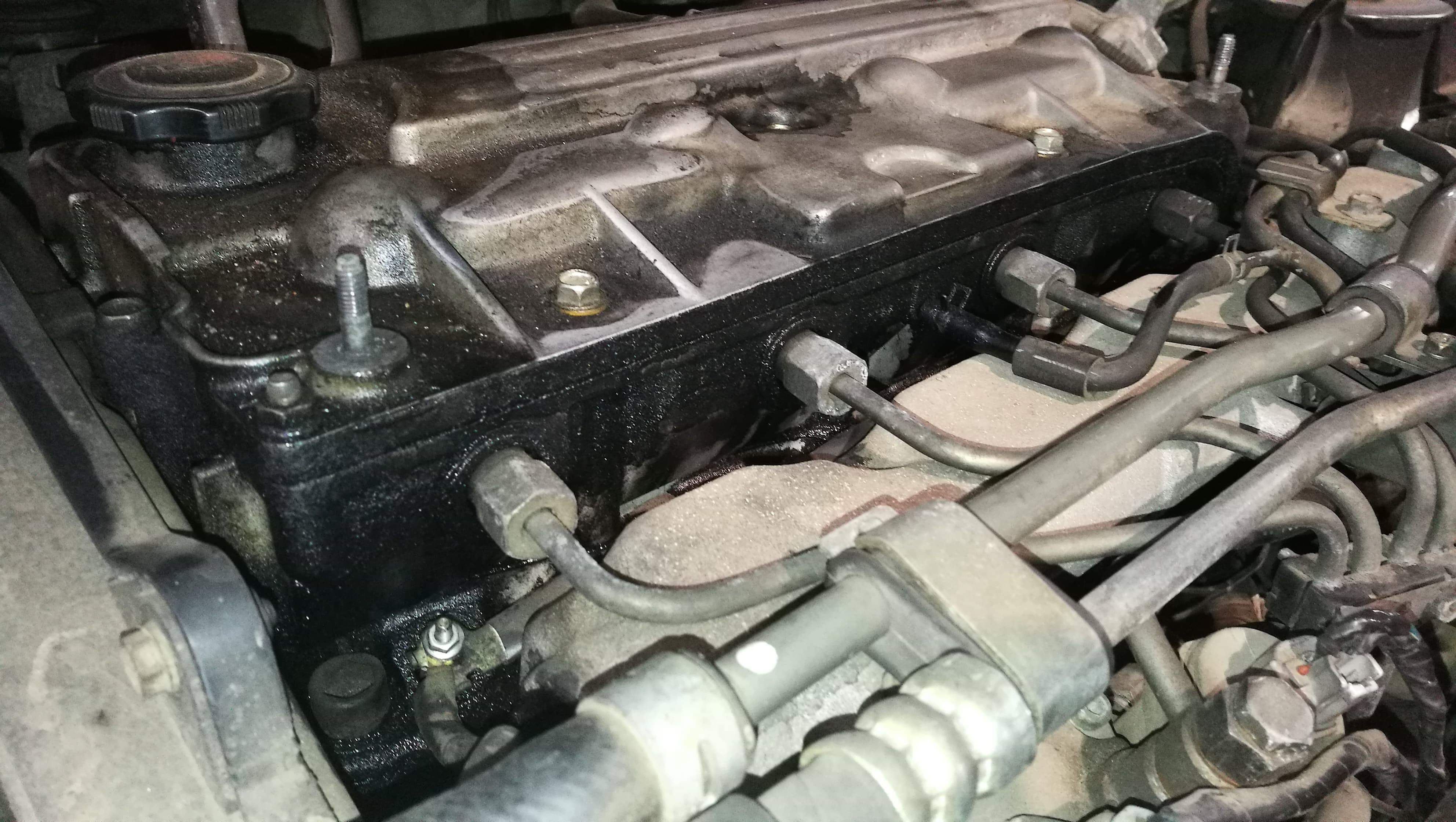

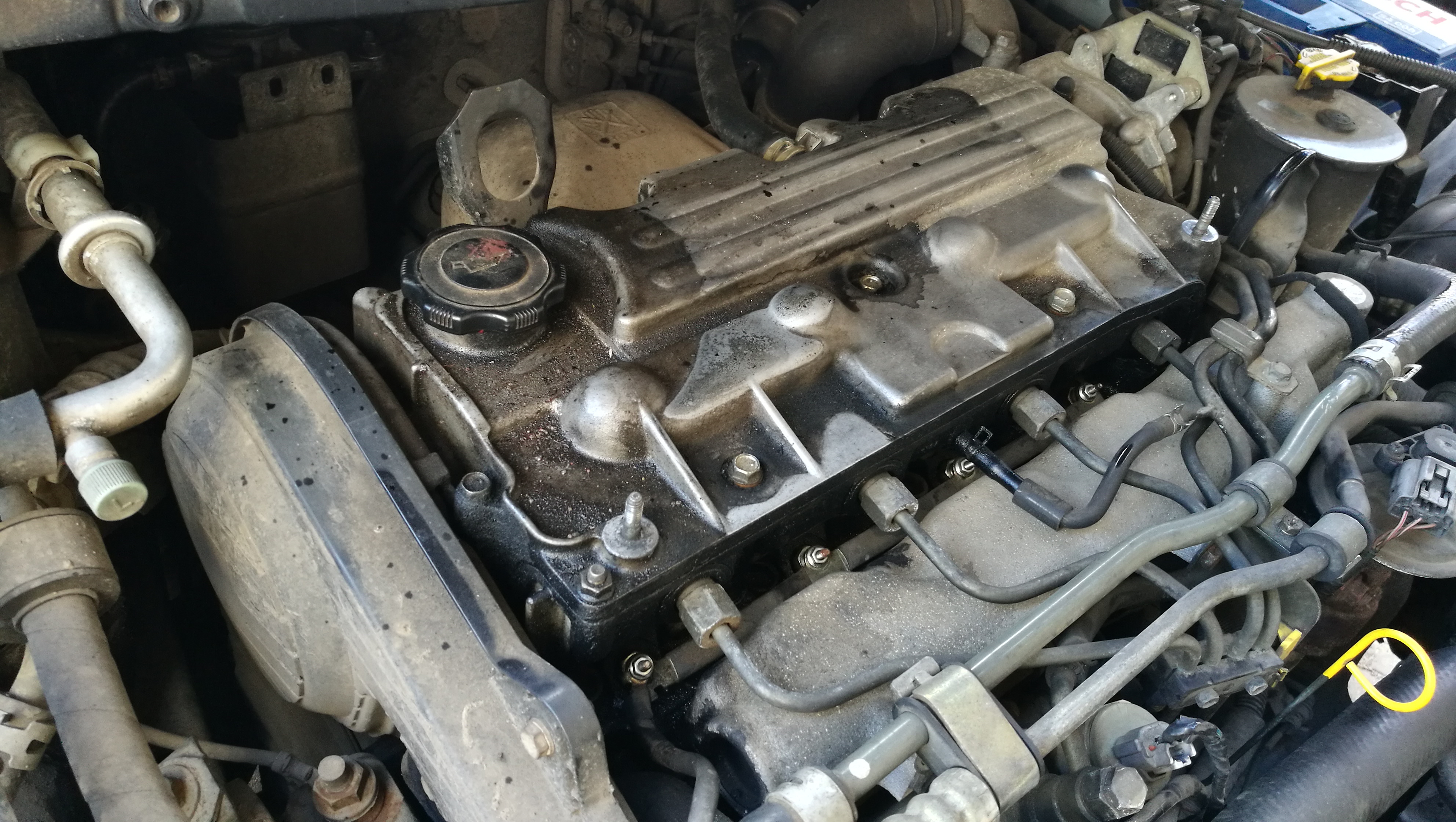

Załączam dodatkowo dwa zdjęcia, ponieważ zauważyłem że góra silnika jest mocno spocona. Robiłem szybki test na szczelność serducha – po wyjęciu bagneta nic nie dymi. Dodatkowo silnik pracuje równo, więc raczej odrzucam opcję uszkodzonych cylindrów, głowicy itp.
Podsumowując ogólnie nie idzie tym jeździć, a na postoju pracuje idealnie. Każdy mechanik mówi co innego, sprawdzony został i wyczyszczony smok w baku, nowy filtr powietrza, dolot powietrza zdaje się, że jest cały. Inni mówią, że to pompa/wtryski itp. Nie wiem już sam za co się brać, do jakiego specjalisty wieźć, a każdy liczy sobie $$$ za każdą diagnostykę. Co radzicie, czy mieliście podobne problemy ?

o ...., niezły wylew oliwy spod pokrywy, nie tylko zresztą, wywala każdą stroną pewnie, cóż tam za diabelskie ciśnienie się musi tworzyć

Przejechałem ponad 10 km, rozgrzałem silnik i wykonałem powyższe kroki. Efekt jest taki (na zapalonym silniku):
– podczas odkręcania korka wlewu oleju czuć było napierające ciśnienie
– trochę zachlapało olejem: poniżej zdjęcia
– z otworu wlewu oleju leciał dym, poniżej film obrazujący ilość (nie wiem czy to jest norma czy nie):
https://vimeo.com/325856506.
– czuć było zapach spalin.
Bardzo proszę o radę jaka może być najbardziej prawdopodobna przyczyna takiego stanu rzeczy. Dzwoniłem ostatnio zapytać ile kosztowałoby sprawdzenie wtrysków i pompy u nas w Białymstoku. Sprawdzenie wtrysków: 60, pompy: 150, wyjęcie i włożenie tych elementów 650 zł.... A dodam, że wartość auta nie przekracza 3 tys. zł...

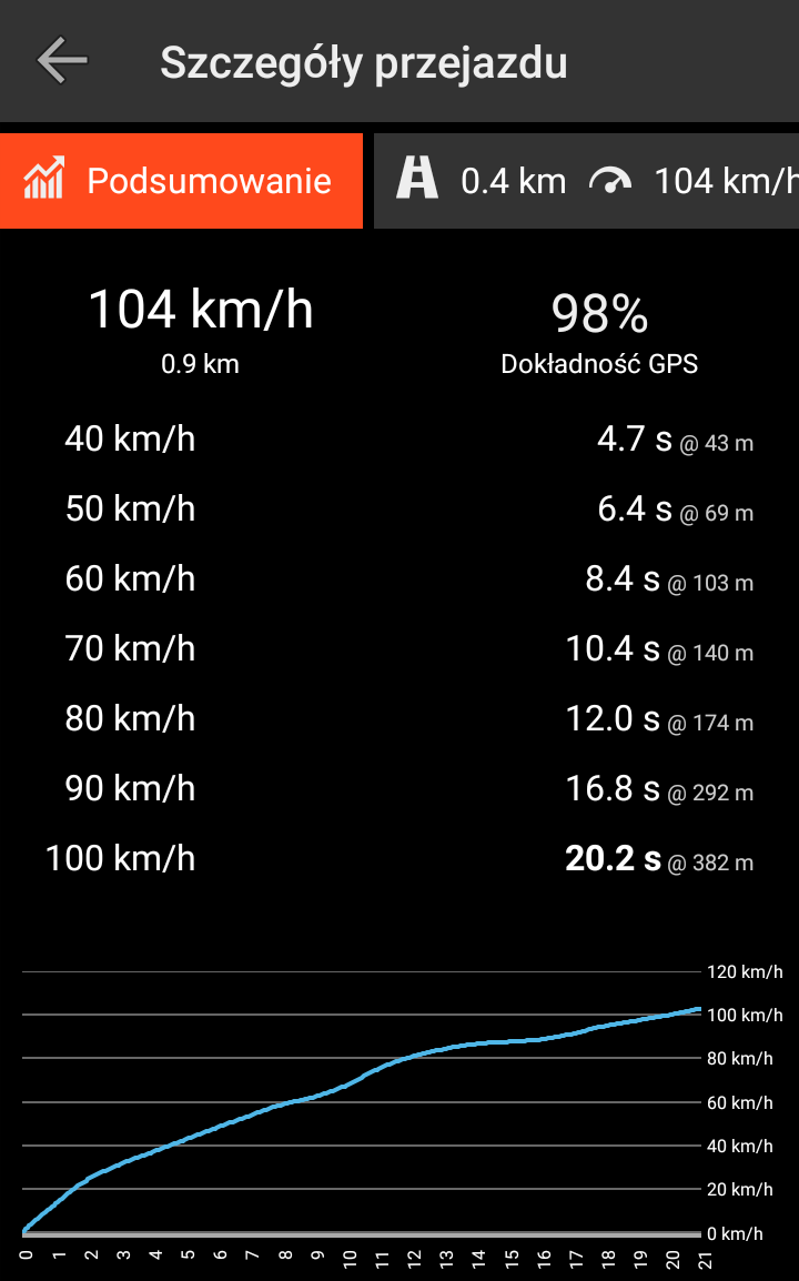

Niestety ostatnio podczas jazdy zacząłem mieć wrażenie że Mazda jeździ ociężale i jest zamulona. Dodam, że mam porównanie jak jeździ 90-konny turbo diesel, ponieważ moje poprzednie auto Toyota Carina E miała właśnie taki sam silnik i ważyła bardzo podobnie.
Mazdą podczas jazdy po mieście miałem nawet problemy żeby wyprzedzić autobus. Żeby sprawdzić czy "nic mi się nie wydaje" zainstalowałem apkę Drag Racer i sprawdzilem w ile rozpędza się mój muł do setki. Wynik mnie przeraził: fabryczne przyśpieszenie to 12,9 a u mnie wyszło 20,2 sek.
Czy macie możliwość zmierzenia w swoich DiTD 90 KM ile robią do setki ?
