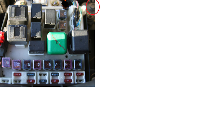

Mój problem zaczął się od wymiany skrzyni biegów, po owej wymianie i złożeniu wszystkiego do kupy, auto nie chciało odpalić, nie podawał paliwa,palił tylko na plaku. po jakimś czasie (30 minut) szwagier bo on mi to wymieniał, stwierdził ze kabel od masy bodajże był luźny . Ten kabelek który się znajduje koło skrzynki bezpieczników od strony kielicha zaznaczyłem na zdjęciu czerwonym kółkiem. Poruszał nim dokręcił i mazda odpaliła. Po jakiś dwóch tygodniach, żona udeżyła w krawęźnik( nie wiem czy to może coś podpowie) i po jakimś czasie ( 1h-1,5h) Auto zgasło i znowu nie chce odpalić. Pali tylko na plaku.

Postprzez Yard » 9 paź 2015, 22:21
Kabel od masy sprawdzony?

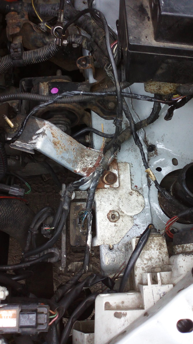

Witam sprawa się rozwiązała. Mianowicie nie było masy na tym ramieniu gdzie zamontowany jest sterownik pompy wtryskowej.Nie był przykręcony kabel który tam wczesniej był. Tak to jest jak auto składa sie po 3 miesiącach od rozebrania.

Postprzez dembol23 » 5 lis 2015, 20:49
w zaznaczonych miejscach przekręciłem kabel
