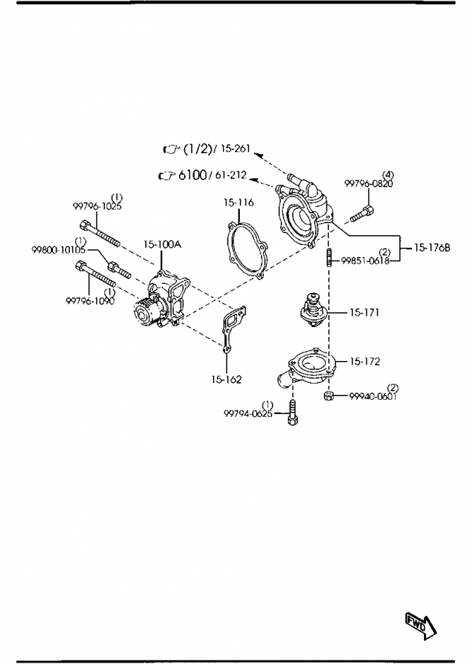

Czy w celu wymiany termostatu, trzeba demontować pompę wody i ruszać rozrząd?
Miałam 2 tygodnie temu wymieniany rozrząd, a teraz prawdopodobnie uszkodził się termostat – silnik zaczął się dużo wolniej nagrzewać podczas jazdy.

Może dasz radę bez demontażu.

Mi w Carspeed zaproponowali termostat Tama?
Nie wiesz ile kosztuje oryginał?
Sytuacja wygląda tak, że po wymianie rozrządu i pompy wody zauważyłem wolniejsze nagrzewanie się silnika. Dopiero po jakichś 7-8 km osiąga właściwą temperaturę. Wcześniej było co najmniej o połowę szybciej. Oczywiście przy temperaturach minimalnych ok. 1-2 stopnie na plusie.
Dziś po odpaleniu zimnego samochodu po ok. 3-4 min pracy silnika (na postoju) wskazówka wskaźnika temperatury nie drgnęła nawet a rura górna dochodząca do chłodnicy stawała się już lekko ciepła. Podejrzewam, że termostat jest cały czas otwarty i pompa tłoczy płyn w dużym obiegu przez chłodnicę. Stąd wydłużony czas osiągania właściwej temperatury przez silnik.
Jest jeszcze jakiś inny sposób na sprawdzenie właściwego działania termostatu bez jego demontażu?
