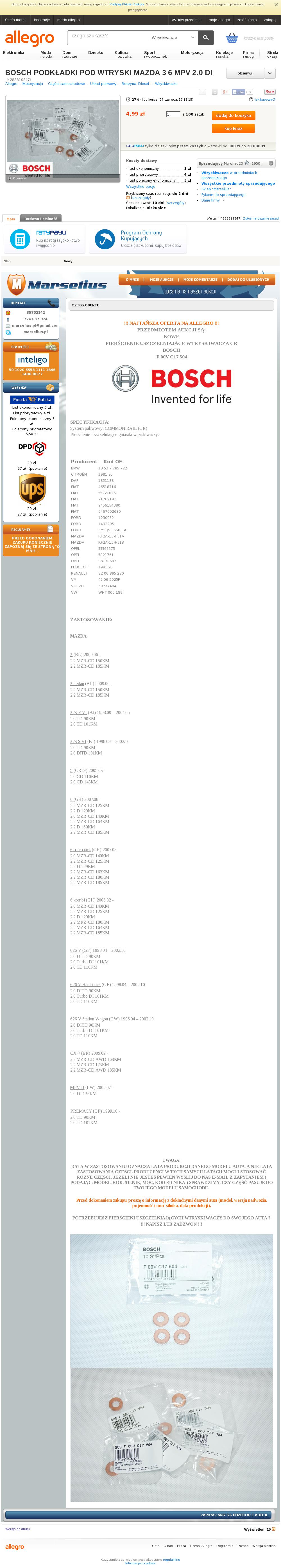

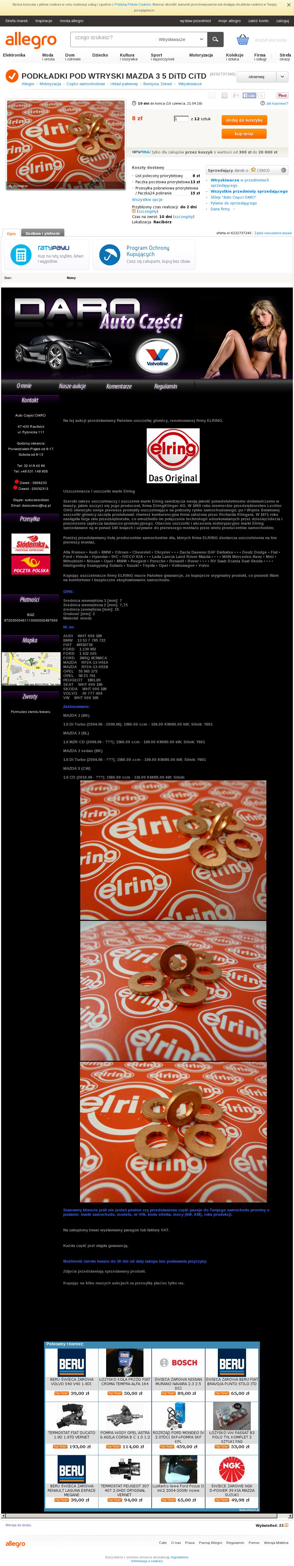

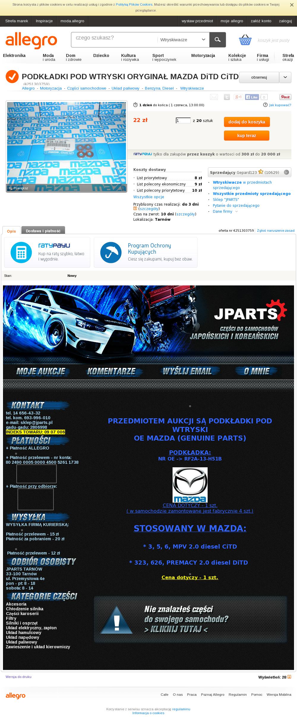

Będąc przy regulacji zaworów zamierzam w czerwcu ponownie je ustawić, z tym że teraz chcę wymienić od razu podkładki pod wtryski i przelewy smok oleju też będzie czyszczony. Mam trzy rodzaje na oku i jest problem. Znalazłem coś takiego:
http://allegro.pl/podkladki-pod-wtryski ... 03759.html
http://allegro.pl/podkladki-pod-wtryski ... 37240.html
http://allegro.pl/bosch-podkladki-pod-w ... 19847.html
ceny maja rozpiętość dość dużą.
Pytanie czy ktoś już wymieniał podkładki i czy warto zapłacić 4 x 22 zł tylko dlatego że na kartoniku jest napisane Mazda?
4 x 4,99 zł Bosch też są dydykowane dla RF2A-13-H51B
Zaś firma Erling sprzedaje to samo co Bosch za 8 zł/1szt.
