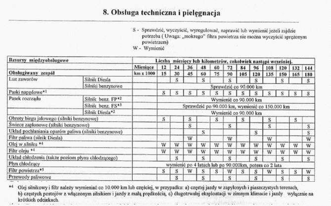

A ja nie, bo uważam, że mam rację w tej materii. Chcesz mnie przekonać to wstaw skan/zdjęcie tej instrukcji gdzie masz tak napisane (w dowolnym języku – przetłumaczę sobie).

Postprzez Yard » 1 sty 2014, 12:58
Jeszcze raz powtarzam bo widzę, że strasznie uparty jesteś. Rozmawiamy o CP.

Postprzez smile » 1 sty 2014, 13:14
Dzięki, teraz mogę przyznać Tobie rację <spoko>
Sądzę, że tyczy się to silnika RF4F, faktycznie wydłużono okres między wymianami oleju, za to skrócono między wymianami paska rozrządu. Ale dalej uważam, że nie ma różnicy czy to CP czy BJ a chodzi natomiast o różnice między RF2A ( 90 KM ) i RF4F (101 KM ).
Pzdr.
