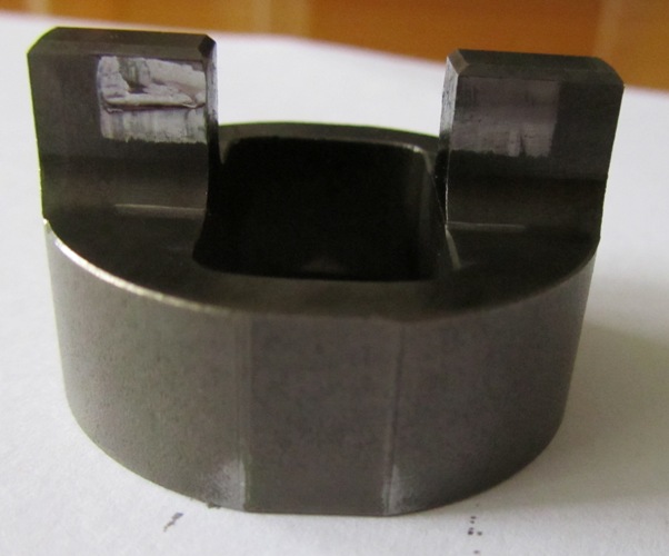

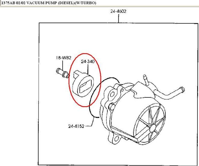

Jeżeli chodzi o grzechotanie z okolicy pompy Vacum, zwłaszcza w okolicy 2500 – 3000 obr/min to pochodzi ze sprzęgiełka. Ciągle współpracuje z drugim elementem i się wyklepuje poprostu. Wymieniłem na nowe i po problemie :) Wymontowana część na foto poniżej. Jeśli ktoś wykręci Vacum, niech sprawdzi jak u niego wygląda ten łącznik.

Postprzez smile » 11 paź 2011, 13:19
W GH jak pracowałem w ASO to wymienialiśmy to jeszcze na gwarancji – przebiegi 60 tyś – 80 tyś km :)
W tych modelach jest ta sama część co we wszystkich 2,0 dieslach ( DITD, CITD, MZR-CD )

Koledzy moze ktos podac numer sprzegielka w pompie vacum zeby dowiedziec sie w ASO (anglia) jaki jest koszt nowego dzieki

Postprzez tonidriver » 26 mar 2012, 16:32
RF2A-18-V50 – 309PLN / 3 dni robocze, na zamówienie
9YA02-1242 – 159PLN / 3 dni robocze na zamówienie
Cennik z mazdaparts.pl
