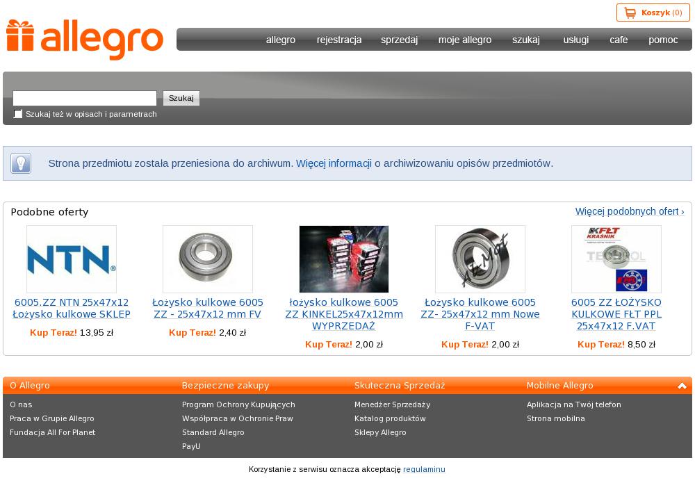

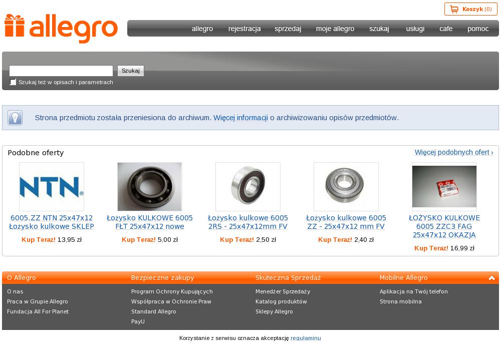

Don Gregorio napisał(a):Ja znalazłem dwa ale nie wiem które jest ok
http://allegro.pl/6005-llu-ntn-25x47x12 ... 70284.html
http://allegro.pl/6005-zz-ntn-25x47x12- ... 85488.html
Które lepsze?
darek74 napisał(a):Łożysko włożyłem 6005 bo plastikowe uszczelnienia boczne są bardziej szczelniejsze i cichsze niż 6005Z.
Generalnie oznaczenia uszczelnień przy łożysku:
– z/zz (jedno/dwustronne) – blaszki
– rs/2rs (jedno/dwustronne) – plastik
Wyciągnij stare i kup takie samo wtedy będzie ok.
