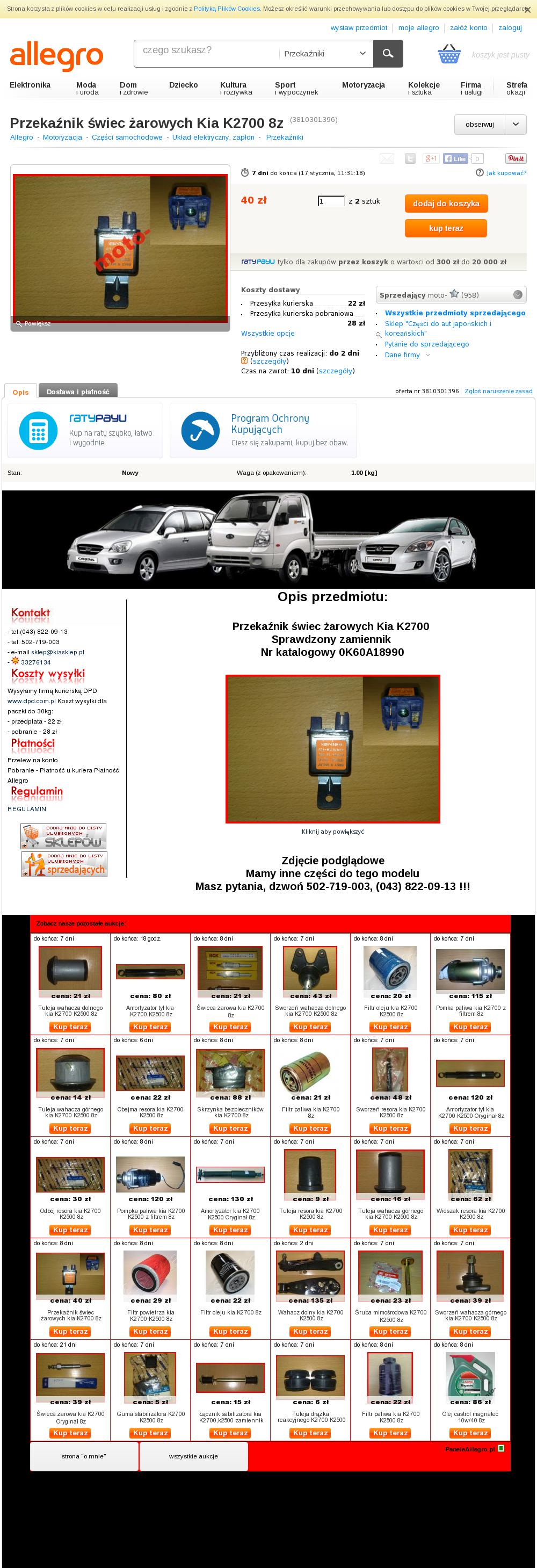

Postprzez Neonixos666 » 10 sty 2014, 00:03
Do RF4F pasuje przekaźnik od Nissana Vanette 2.3D – mam taki założony
Do RF2A pasuje od KIA/Hyundai – na allegro po 40zł nowy
http://allegro.pl/przekaznik-swiec-zaro ... 01396.html

Postprzez Rybabrodnica » 10 sty 2014, 13:44
Panowie skad mam wiedziec jaki przekaznik jest u mnie bo na starym nic nie pisze jaki to model czy nr.
Od: 26 sie 2013, 13:17
Posty: 14 (1/0)
Skąd: Brodnica
Auto: Mazda Premacy 2.0 DITD 1999 RF2A
Postprzez Yard » 10 sty 2014, 19:05
Oznaczenia Mazdy
Pierwszy Y701-18-650
drugi RF4P-18-650
323 BJ miała takie same
Od: 13 mar 2004, 22:32
Posty: 3015 (61/37)
Postprzez Rybabrodnica » 10 sty 2014, 19:27
Dzis patrzylem u mnie jest oznaczenie na silniku RF2A czyli ten od KIA bedzie pasowal i bedzie chdzilo
Posty: 14 (1/0)
Skąd: Brodnica
Postprzez Rybabrodnica » 15 sty 2014, 18:05
Dzis zamontowalem przekaznik od Kia i jest wszystko w najlepszym porzadku kontrolka nie wyswietla zadnego blędu wielkie podziekoeania dla Neonixos666
