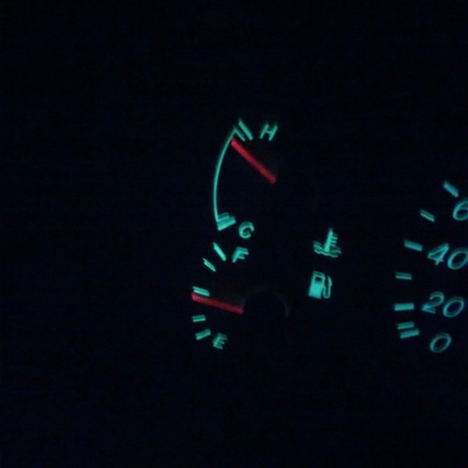

Postprzez AXe_MeXx » 14 sty 2016, 21:06
No właśnie godzinę temu to sprawdziłem, od tygodnia kiedy zauważyłem, że wiatrak kręci się non stop jeździłem tylko po mieście i temperatura była ok, po przeczytaniu dziś kilku wątków na forum spróbowałem mazdę na trasie i po 10 km przy prędkości 120km/h wskazówka temperatury wyglądała jak w załączniku. Po zatrzymaniu się dotknąłem węża dolnego który wchodzi do chłodnicy i samej chłodnicy – obydwa elementy zimne. Czyli co? Termostat?

Postprzez Yard » 14 sty 2016, 21:12
Tak

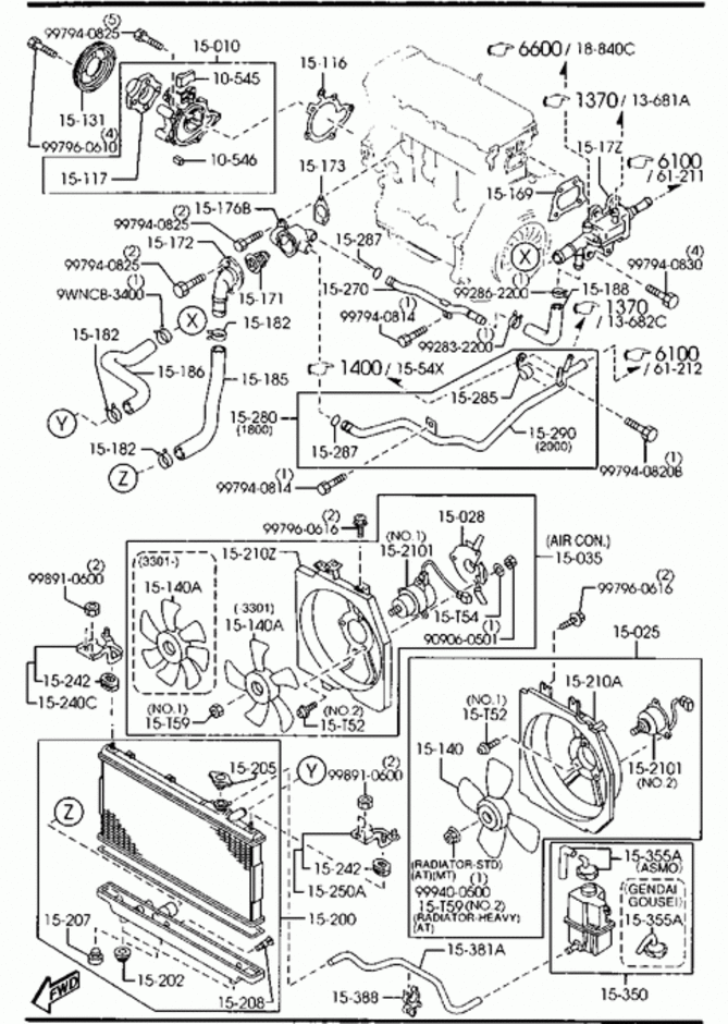

Postprzez rav 75 » 15 sty 2016, 06:12
Ja u siebie założyłem zamiennik TAMA WV52BC-82-G1,temperatura otwarcia 82 st,C. Problem jaki wystąpił to uszczelka termostatu – jest to rzecz występująca w oryginale,obudowa termostatu nie posiada żadnej uszczelki,założenie nieodpowiedniej lub jej brak spowoduje wyciek płynu z pod obudowy termostatu.
Ja reanimowałem starą,4 lata,wszystko działa.
Ulokowanie termostatu: oznaczenie na rysunku 15-171,przy pompie cieczy chłodzącej,w miejscu gdzie wchodzi dolny wąż od chłodnicy do silnika.

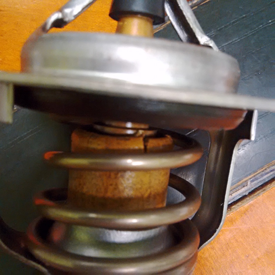

Postprzez AXe_MeXx » 25 sty 2016, 08:08
Cześć
ja już 1500km po wymianie termostatu i wszystko działa dobrze. Wybrałem ten bo był dostępny od ręki: CALORSTAT by Vernet TH6702.82J, 6702.82. Uszczelkę też musiałem wyjąć z oryginału bo dwie dołączone do opadkowania były całkiem inne. A stary termostat wygląda tak jakby go od góry rozsadziło (pękniecia widoczne na zdjęciu).
