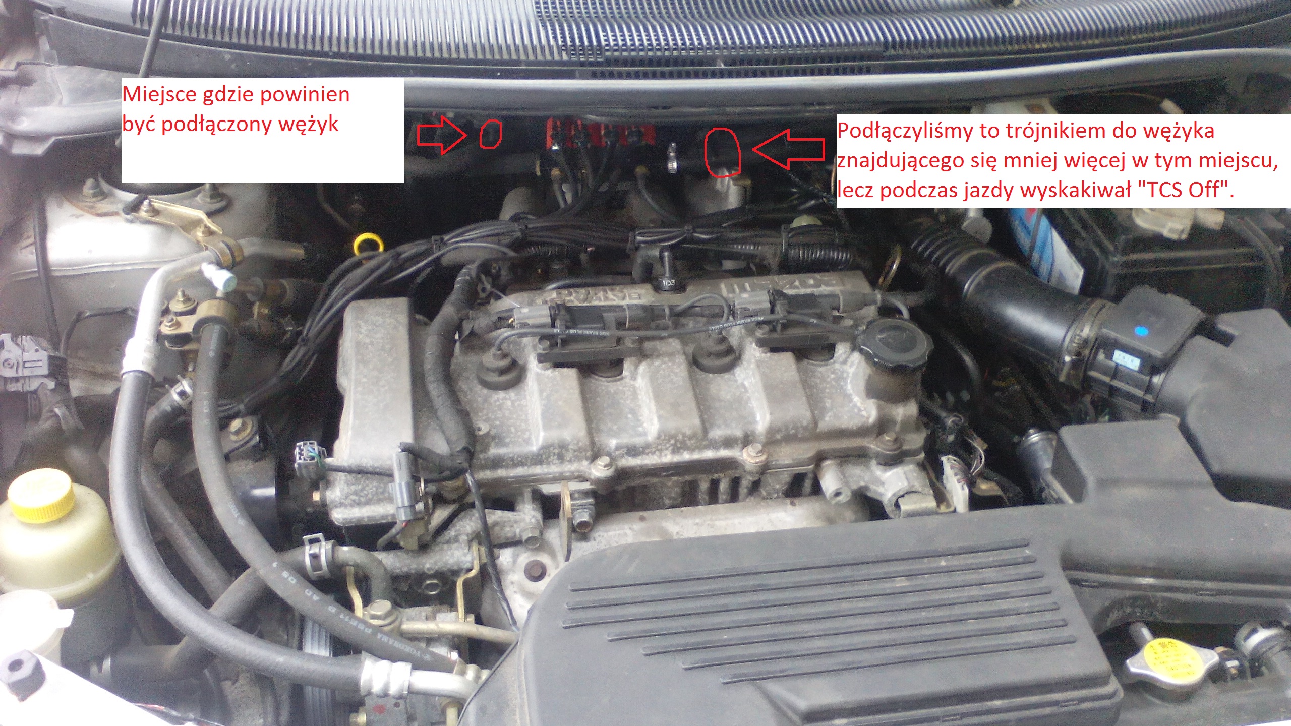

Witam forumowiczów,

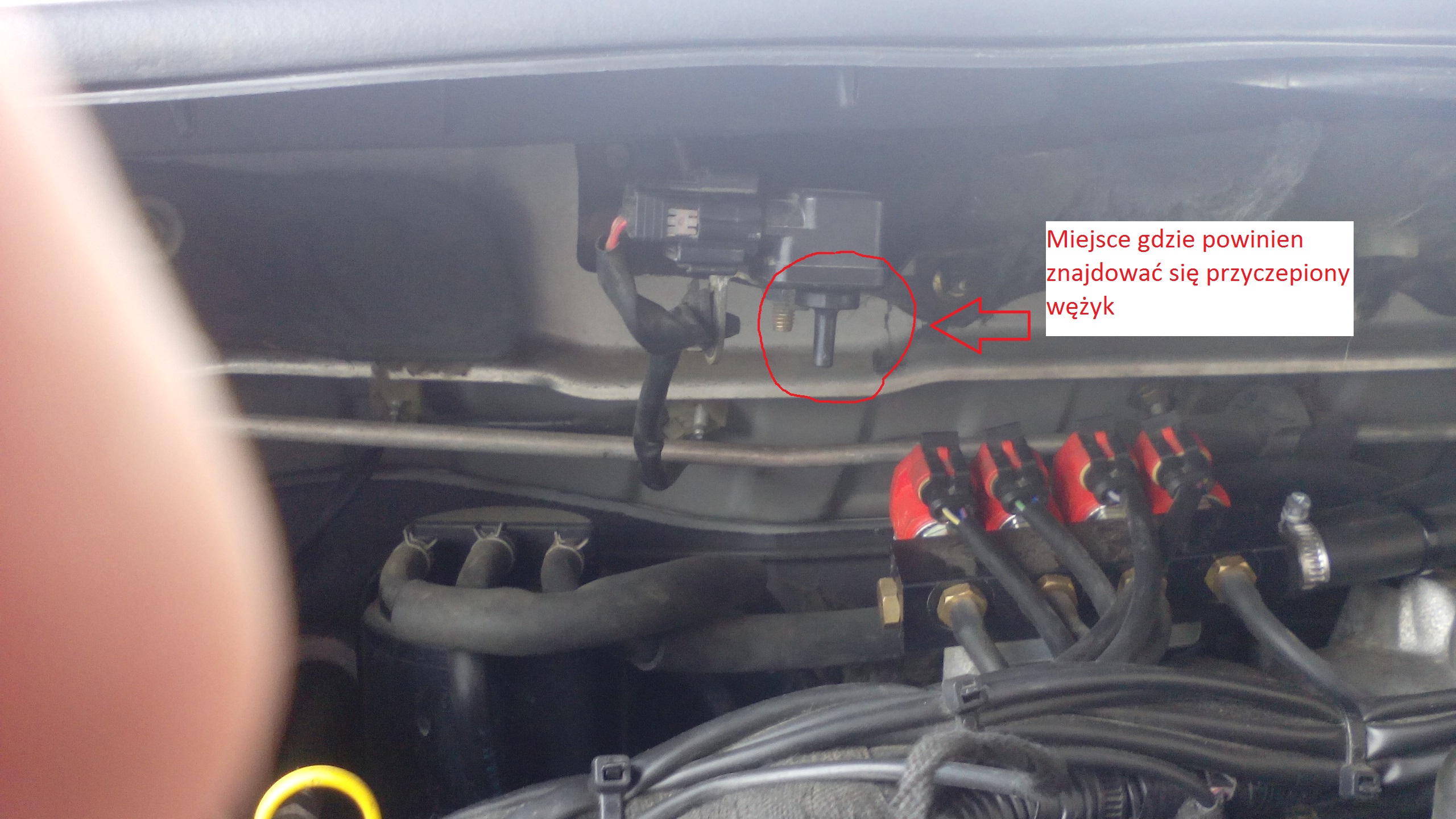

moją Premacy trapią falujące obroty i zapalający się "check engine", po założeniu gazu u druciarza okazało się u innego mechanika, iż najprawdopodobniej przy ściagąniu kolektora uszkodzono i nie założono wężyka od podciśnienia który powinien znajdować się w miejscu oznaczonym na załączonym zdjęciu. Po przeszukaniu googli nie znaleźliśmy schematu gdzie to to ma być podłączone, organoleptycznie też nie znaleźliśmy żadnego wolnego króćca do którego można było by się podpiąć.Na szybko podłączyliśmy to trójnikiem do miejsce oznaczonego na drugim zdjęciu, lecz podczas jazdy wyskakiwał "Tcs off". I tu moje pytanie: Czy ktoś może posiada taki schemat lub po prostu wie gdzie podpiąć ten nieszczęsny wężyk?
Będę bardzo wdzięczny za pomoc!
Premacy 1.8 benz – przewód od zaworka podciśnienia

Tak ma być. Tam nic nie podłączasz.
