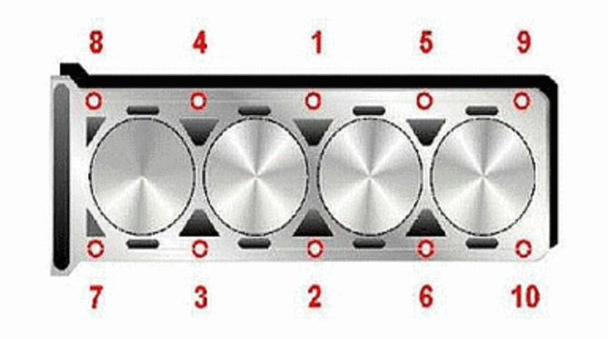

moment dokrecania głowicy i stopek
Postprzez honzik » 11 lut 2015, 11:57
witam potrzebuje momenty dokrecania głowicy i stopek korbowodów do premacy 2,0 131km
Od: 30 lis 2013, 18:48
Posty: 29
Auto: premacy 2.0 131km 2002r
Postprzez Yard » 11 lut 2015, 14:34
Etap 1
17 – 22 Nm
Etap 2
90°
Etap 3
90°

Postprzez Piotr911 » 1 paź 2019, 16:14
witam potrzebuje momenty dokrecania głowicy i stopek korbowodów do premacy 1.8 16 V 100 KM 74 kW 2003
Od: 19 wrz 2019, 17:37
Posty: 4 (1/0)
Auto: Mazda Premacy 1.8 16 V 100 KM 74 kW 2003
Postprzez Yard » 1 paź 2019, 21:06
jak wyżej
