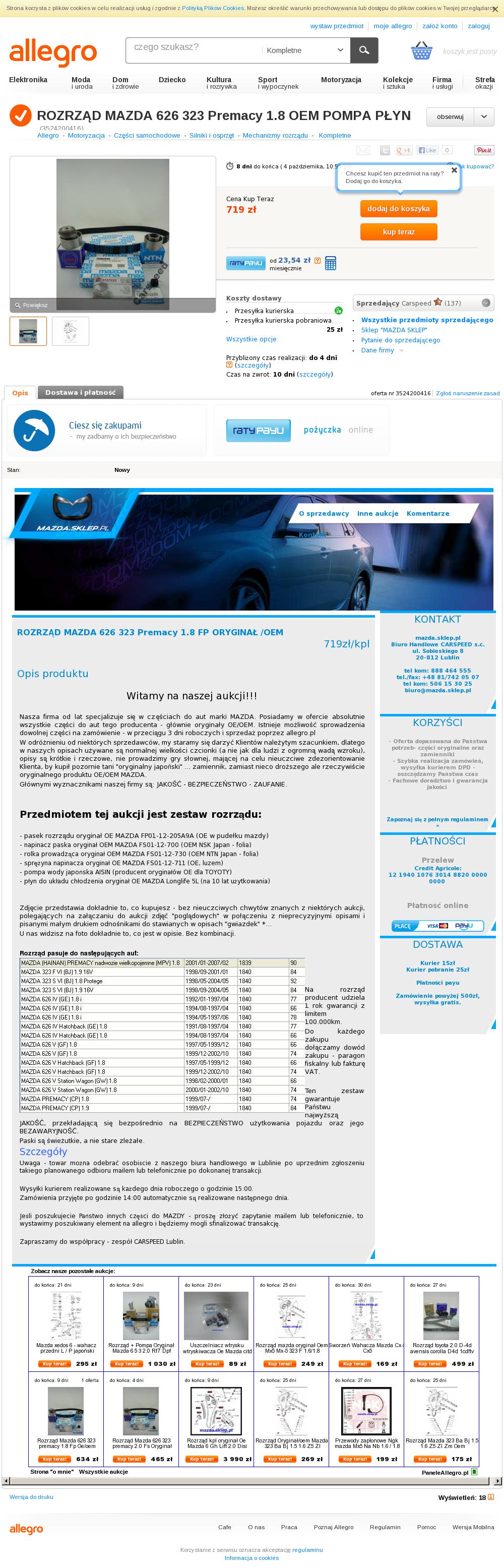

Tutaj masz cały zestaw od jednego z polecanych sprzedawców na forum:
http://allegro.pl/rozrzad-mazda-626-323-premacy-1-8-oem-pompa-plyn-i3524200416.html

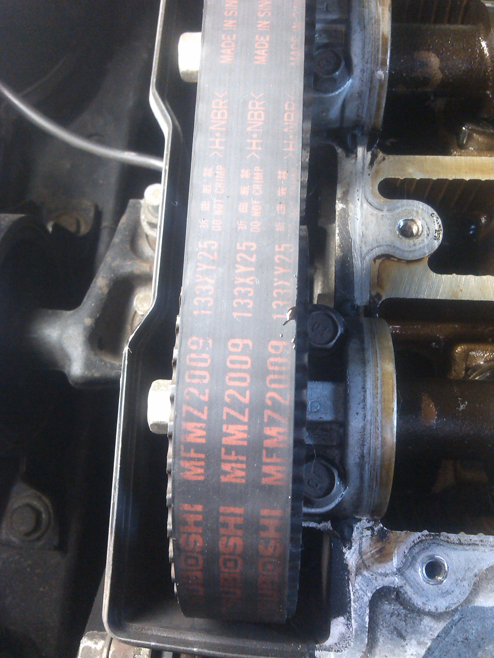

Korzystając z okazji chciałbym zadać pytanie.Czy oznaczenie na moim pasku oznacza rok produkcji?

Postprzez TOMBLA » 25 lip 2014, 06:25
co do kompletów rozrządu dodałbym jeszcze uszczelniacze
na wałki i paski wieloklinowe.
wtedy mamy całość.
a na pasu masz rok produkcji.
Conti podaje jeszcze dzień i miesiąc :)

Postprzez Coolboy7 » 13 sie 2014, 18:53
Niestety chyba nie masz racji. Znalazłem ostatnio na allegro z oznaczeniem 3009. Chyba że znakowanie byłoby jak na oponach -tydzień i rocznik. Swoją drogą jeśli pasek był wymieniany w 2009 w niemczech i tam przejeździł do 01,2014 to wygląda bardzo ładnie. (Musiał niemiec jeździć tylko do kościoła) <lol>

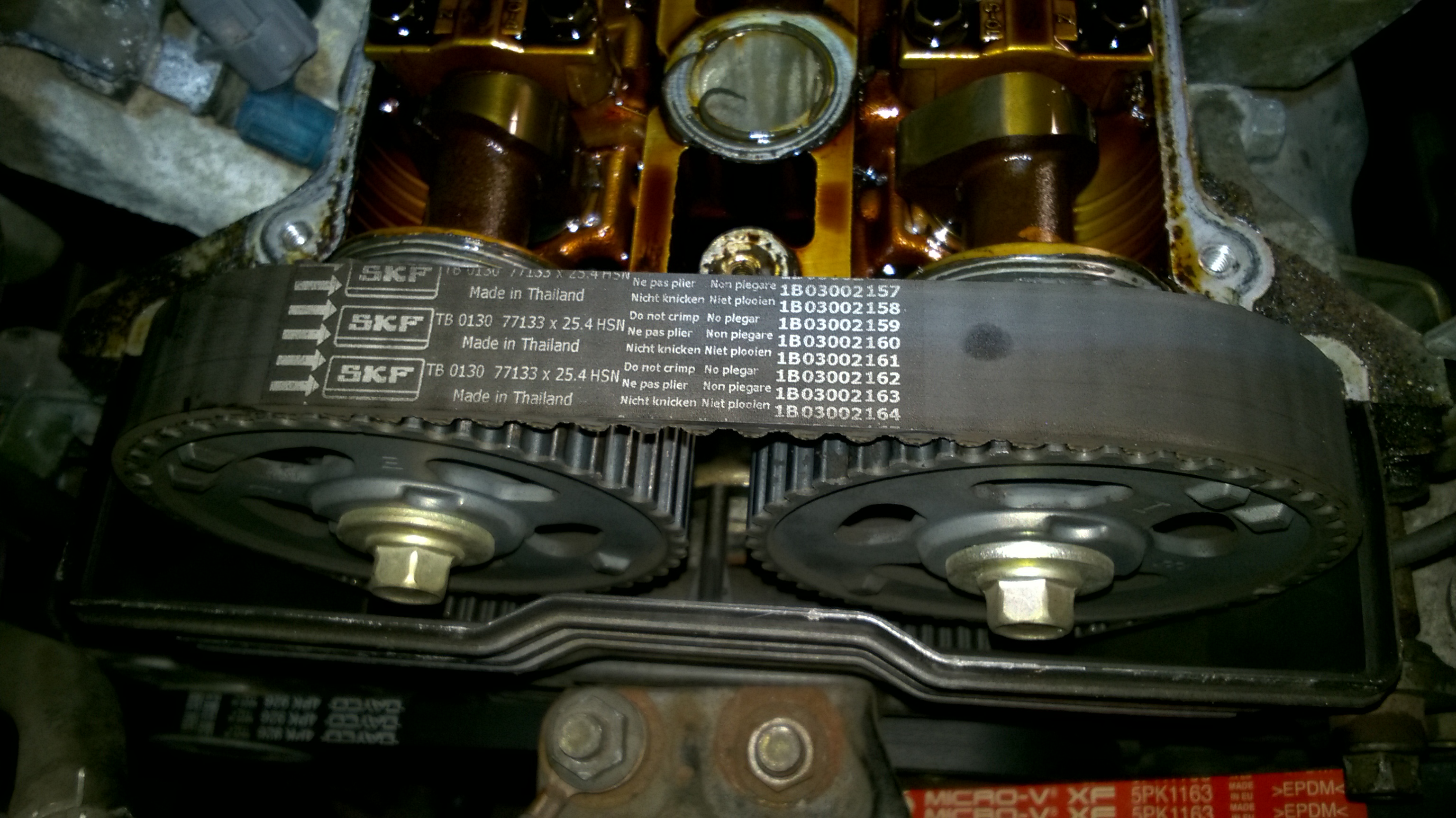

Postprzez john1235 » 15 mar 2017, 13:57
zakupilem premacy z 1.9 benz. w listopadzie zeszlego roku. Faktury za rozrzad od poprzedniego wlasciciela nie dostalem, ale pod maska jest nabazgrane korektorem jakoby rozrzad (zestaw) byl wymieniamy przy 155tys. w 2013r. Auto ma teraz 205tys. i jak patrze na inne faktury z podanym przebiegiem to to 155tys. w 2013r. brzmi rozsadnie.

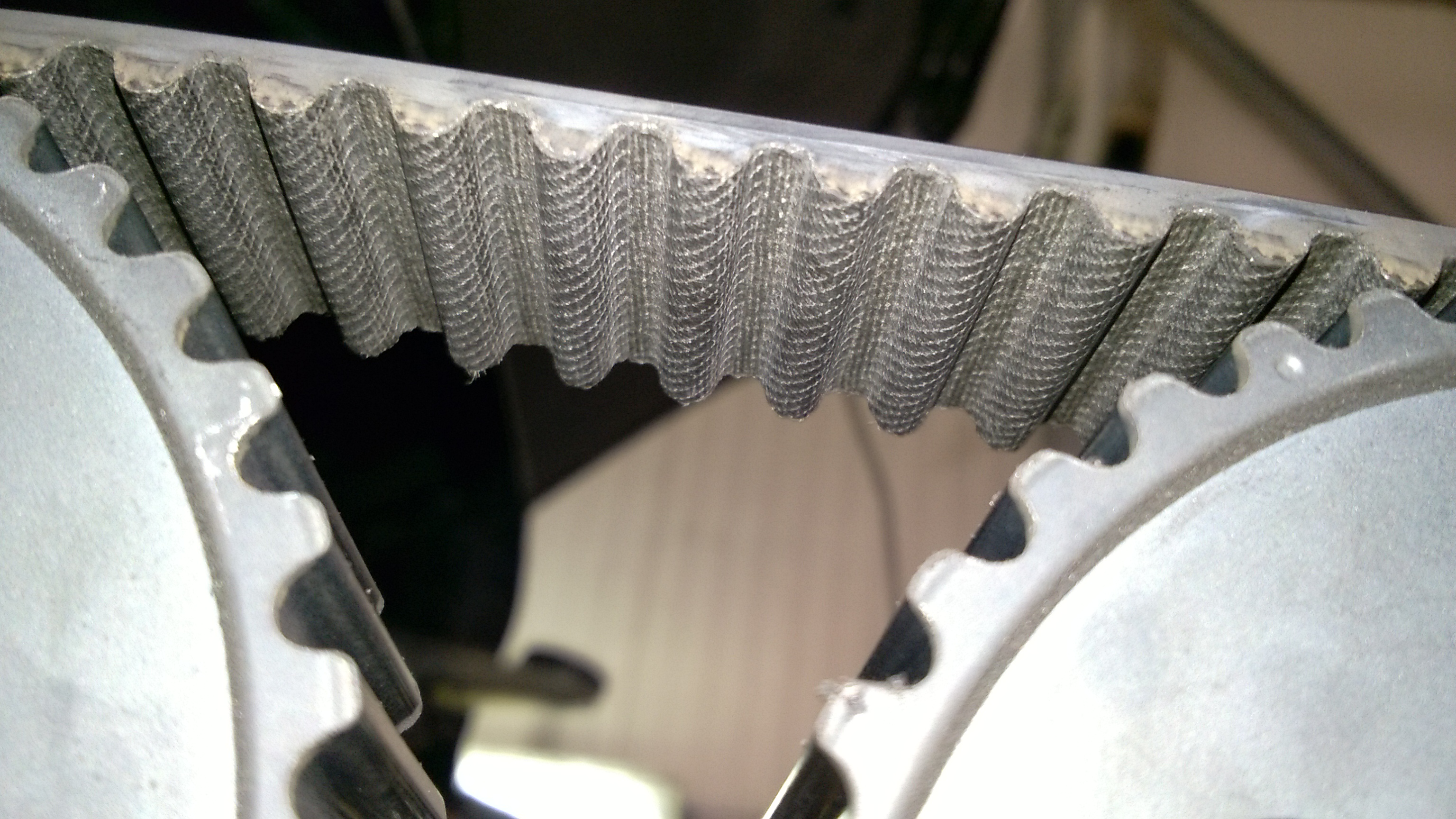

Kontrolnie odkrecilem pokrywe zaworow i zobaczylem pasek moim zdaniem w bardzo ladnym stanie:
Moje pytania: czy macie doswiadczenie z paskami SKF? Dozywaja 90tys? Czy ktos jest w stanie rozszyfrowac wiecej informacji z prezentowanych na pasku numerow?
Zmierzylem pasek suwmiarka i ma 25.2-25.3 mm. Jakie jest graniczne zosciagniecia paska, przy ktorym zaleca sie wymiane?
I takie bardziej z ciekawosci: Jako, ze jest to silnik bezkolizyjny zdarzylo sie komus zerwanie paska i jakie byly konsekwencje?

Postprzez lukaszrg » 15 mar 2017, 17:51
Mi się zerwał. Kupiłem nowy pasek i ogień. Jeżeli rolki masz ok i pasek wygląda świeżo to jezdzij i sie niczym nie martw
