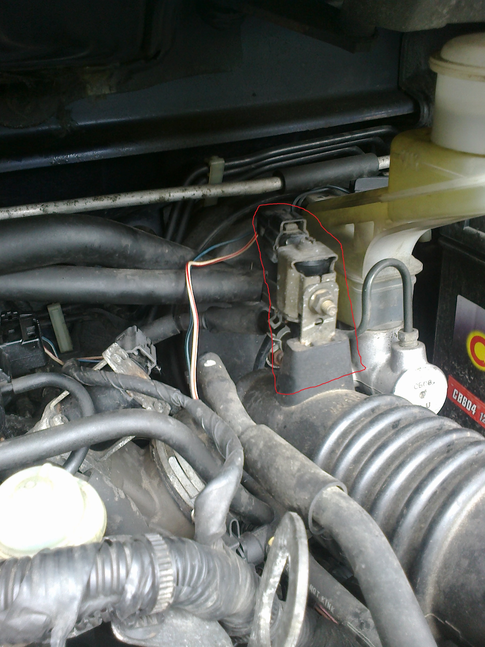

na przewodzie powietrza (od puszki filtra do przepustnicy) zamontowane jest urządzenie,którego nie mogę znaleźć w szczegółowej instrukcji premacy.Są doprowadzone kabelki,więc jest jakieś sterowanie,oraz przewody do pochłaniacza oparów benzyny.
w czerwonym owalu zaznaczone tajemnicze coś

u mnie też jest takie coś ale nigdy nie zastanawiałem sie do czego to jest a czemu cię to interesuje coś nie działa

mam objawy spalania stukowego,więc szukam wszystkiego co może stwarzać kłopoty na dolocie paliwa i powietrza,a to jest..zagadka ,wydaje mi się,że to jakieś urzadzenie do usuwania oparów paliwa i dostarczaniu ich przed przepustnicę,ponieważ tam panuje podciśnienie które te opary wyssie ,ale to moje dywagacje

Dokladnie,jest to zawór odprowadzający opary paliwa-jego awarie poprzedza cykanie .najpierw przy hamowaniu silnikiem,potem ciągłe.

Gdzieś czytałem, podobno to MAF -sensor,czujnik podciśnienia. Mam takie samo.
