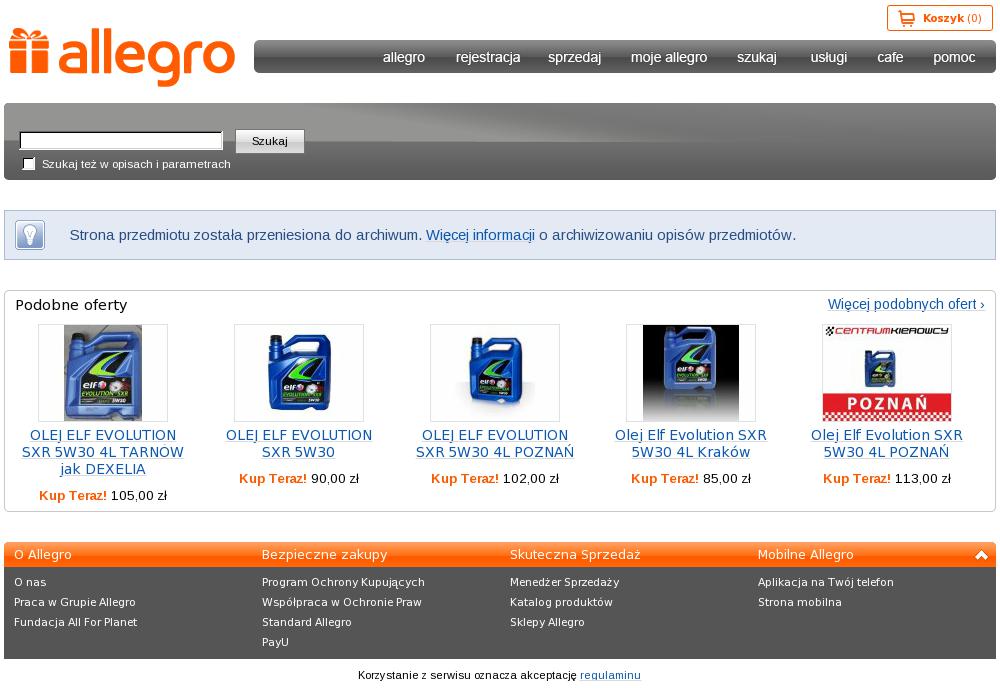

Postprzez stefan555 » 29 wrz 2012, 17:37
Nawet na tej aukcji piszą "Jak dexelia"
http://allegro.pl/olej-elf-evolution-sx ... 33386.html
