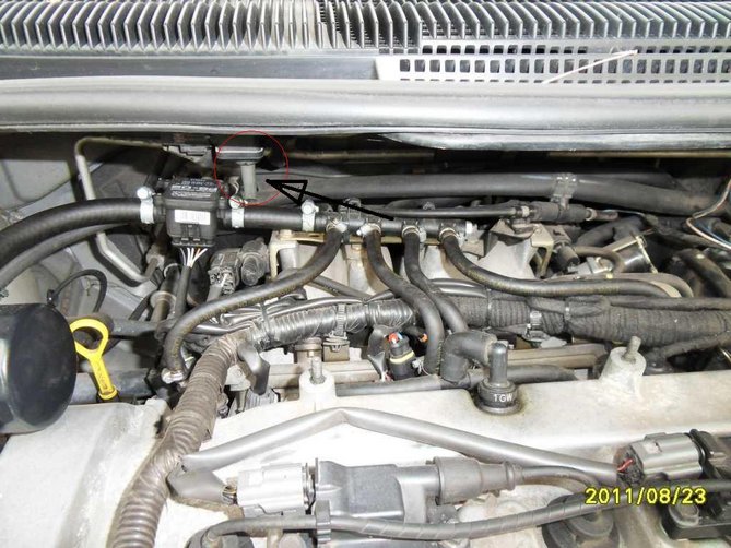

Chcialbym zapytac forumowiczów o jeden detal pod maską samochodu, który ostatnio kupiłem a którego nie zauważyłem od razu. chodzi mi o przecięty przewód – zaznaczony na zdjęciu – od czego to może być ?

U mnie nie ma takiego czegoś. Chyba masz wersję po lifcie.

Postprzez rz3 » 3 mar 2012, 15:44
tak jest to wersja po lifcie – rocznik 2004

Postprzez Marianek » 3 mar 2012, 16:03
A nie będzie to do odprowadzenia wody z podszybia? przed liftem jest taki gumowy waz w dol a w po lifcie
jak dobrze pamiętam Say na spocie mi kiedyś mówił ze wszystko leci w komorę silnika.

Przewód nie jest przecięty, tylko trochę sfatygowany na końcu. Oryginalnie powinien być długości ok. 5cm i ucięty mniej więcej pod kątem 45'.
Jest to wlot powietrza do EGR Boost Sensora. To tensometr odczytujący ciśnienie. W Premacy sprzed liftu też występuje.
