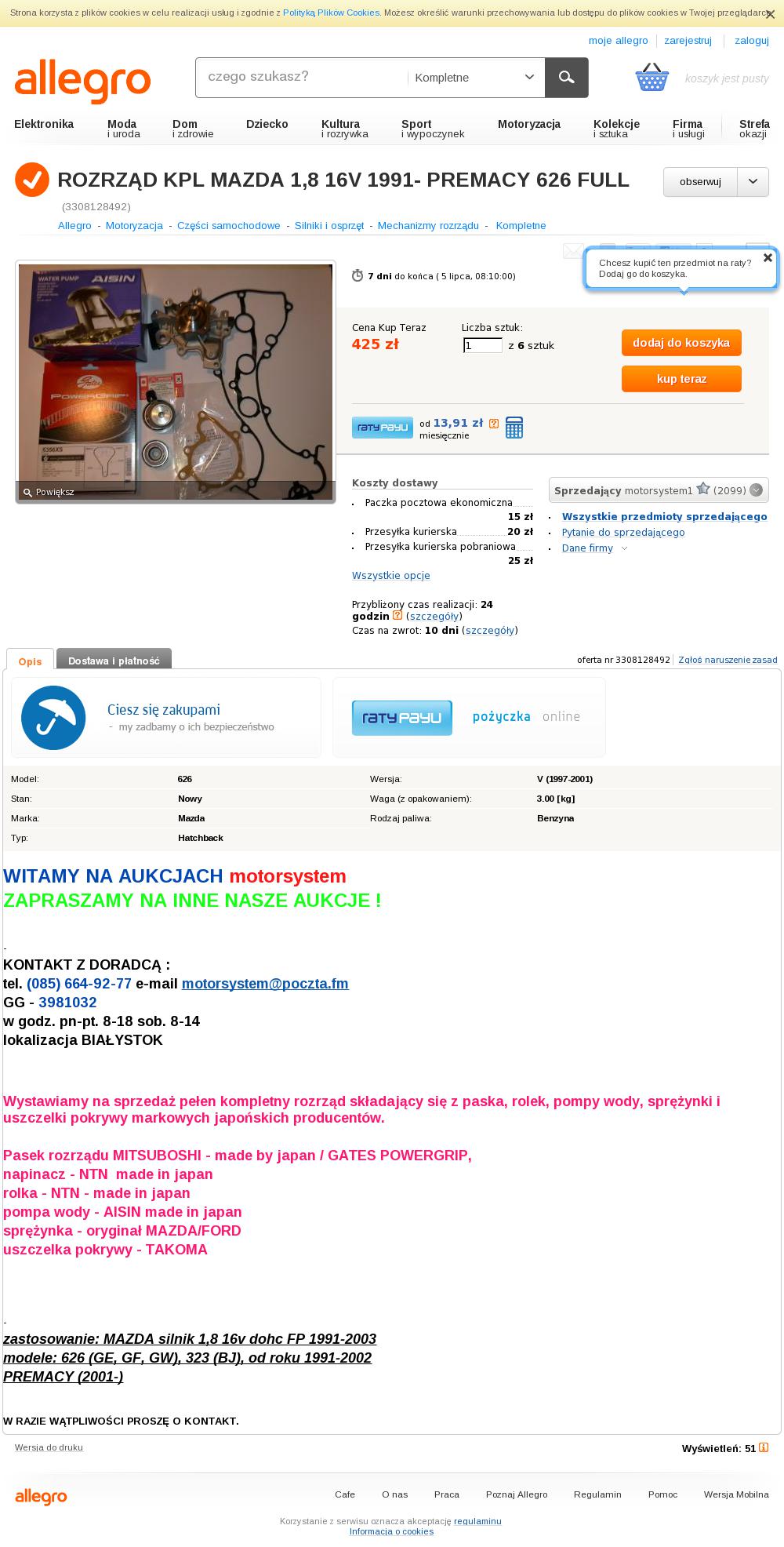

Witam Co powiecie na taki zestaw warto czy lepiej ten co wyżej jest pokazany??
http://allegro.pl/rozrzad-kpl-mazda-1-8 ... 28492.html
http://allegro.pl/rozrzad-kpl-mazda-1-8 ... 28492.html-

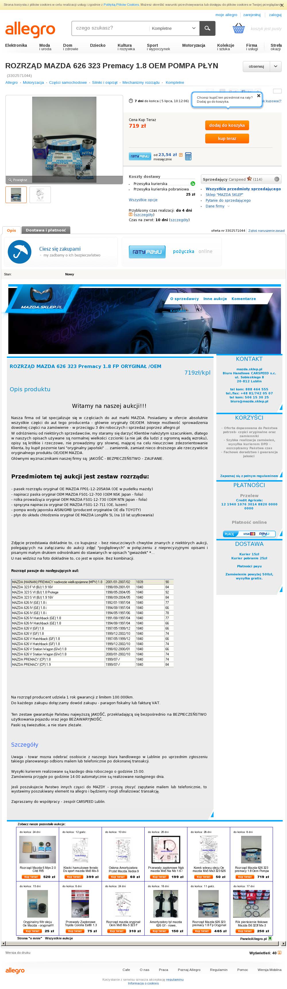

liwio
Napinacz powinien być NSK, rolka NTN, sprężynka i pasek oryginał Mazda jak tutaj:
http://allegro.pl/rozrzad-mazda-626-323-premacy-1-8-oem-pompa-plyn-i3302571044.html
Uszczelka też oryginał Mazda, w każdym innym przypadku ryzykujesz – jest o tym dużo na forum.
Kupując powyższy zestaw, zapominasz w zasadzie o rozrządzie bo powinien spokojnie wytrzymać (oczywiście jeśli mechanik wykona wszystko jak należy) 100tyś. km.
http://allegro.pl/rozrzad-mazda-626-323-premacy-1-8-oem-pompa-plyn-i3302571044.htmlUszczelka też oryginał Mazda, w każdym innym przypadku ryzykujesz – jest o tym dużo na forum.
