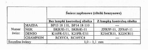

Udało mi się obejrzeć świece, są NGK i nie wyglądają na wyeksploatowane, raczej ok. Z tym, że nr katalogowy nieco się różni od tego jaki oferuje mazda do tego modelu. Chodzi o to, że obecnie zamontowane niby polecane są do modeli bez lampki kontrolnej silnika (check engine). U mnie jest check engine. Czy to może mieć znaczenie?
