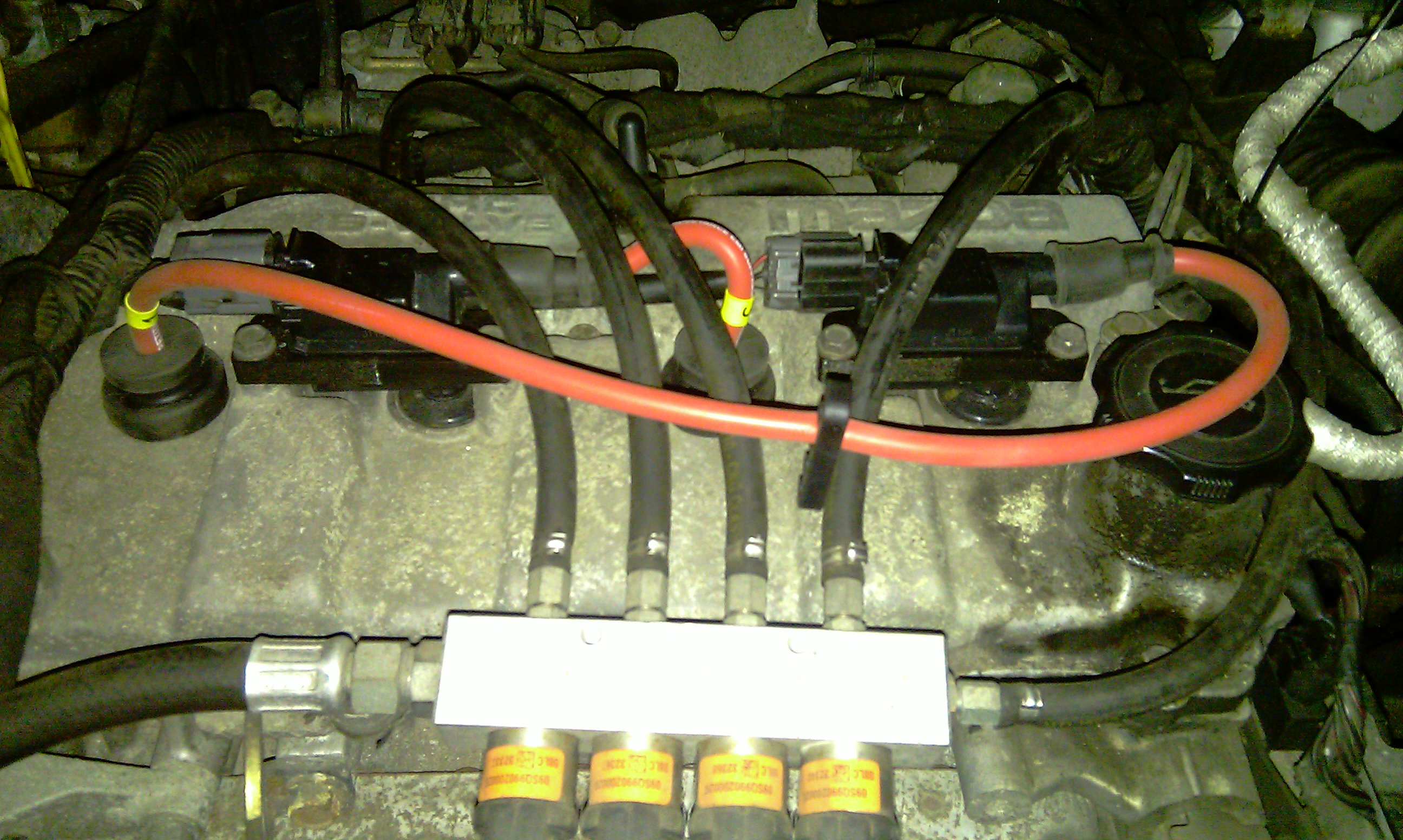

Właśnie zainstalowałem zakupione kabeli na Allegro firmy NKG (
http://allegro.pl/show_item.php?item=4070911095) kable pasują bez najmniejszych problemów. Długość idealna. Spodziewam się iż problem ze zbyt długimi fajkami został już rozwiązany przez NGK.
"Uciekająca" iskierka zniknęła i wrażenie jakby silnik bardziej płynniej pracował jest fajne.
http://allegro.pl/show_item.php?item=4070911095) kable pasują bez najmniejszych problemów. Długość idealna. Spodziewam się iż problem ze zbyt długimi fajkami został już rozwiązany przez NGK."Uciekająca" iskierka zniknęła i wrażenie jakby silnik bardziej płynniej pracował jest fajne.
