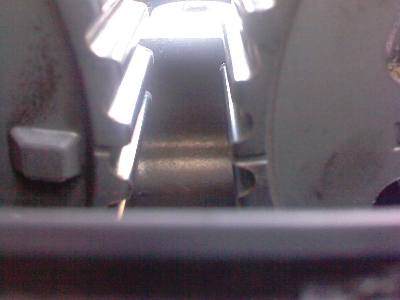

Byłem w sobotę u mechanika który zmieniał mi rozrząd.
Rozebraliśmy razem górną kopułę tak żeby zobaczyć ustawienie nacięć względem siebie.
Poniżej zamieszczam zdjęcia pokazowe jak to u mnie wygląda (przepraszam za jakość zdjęć robiłem telefonem).
Jak na moje oko to faktycznie pasek jest o jeden ząbek przesunięty.
Mechanik starał się mnie wkręcić że to przestawienie może być winą paska.
Jestem z nim ustawiony na wtorek na poprawkę zobaczymy jak to tym razem załatwi.
Po tym fakcie napiszę co i jak.

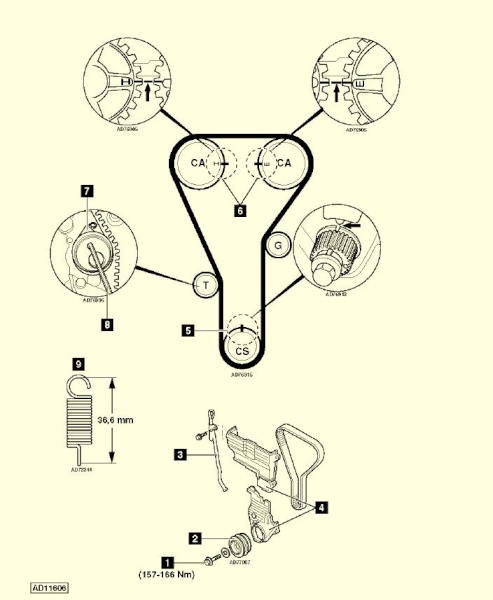

Postprzez Piotr Raczkowski » 26 wrz 2010, 22:15
kolego Luk andrel znaki na kołach rozrządu to jedno ale to jeszcze ma grać ze znakiem na wale korbowym u kolegi Yard na jego stronie znajdziesz wszystko ładnie opisane ze zdjęciami
pozdrawiam

Postprzez say » 27 wrz 2010, 07:38
Dokładnie, u góry wygląda ok ciekawe jak jest na dole.

Postprzez Lukandrel » 27 wrz 2010, 08:40
Czyli kolega SAY twierdzi że góra wygląda w porządku.
Porównując moje pierwsze zdjęcie ze zdjęciem u Yard-a widać różnicę.
Na moim zdjęciu to wygląda tak jakby ząbek z nacięciem wchodził pomiędzy zęby drugiego koła zębatego a nie był naprzeciwko drugiego nacięcia.
a powinno być tak :

Postprzez say » 27 wrz 2010, 09:01
Prawda, tylko, że przesunięcie na górze nie wygląda na przesunięcie o ząbek na którymś z tych kół pasowych (za mały rozjazd) z czego wynika, ze jest źle na dole. Trzeba na dole ustawić znaczniki i sprawdzić górę (można odwrotnie), co zapewne wykaże, że rozjazd u góry jest powodem przesunięcia o ząbek na dole.
Oczywiście teoretyzuję ale tak to widzę.

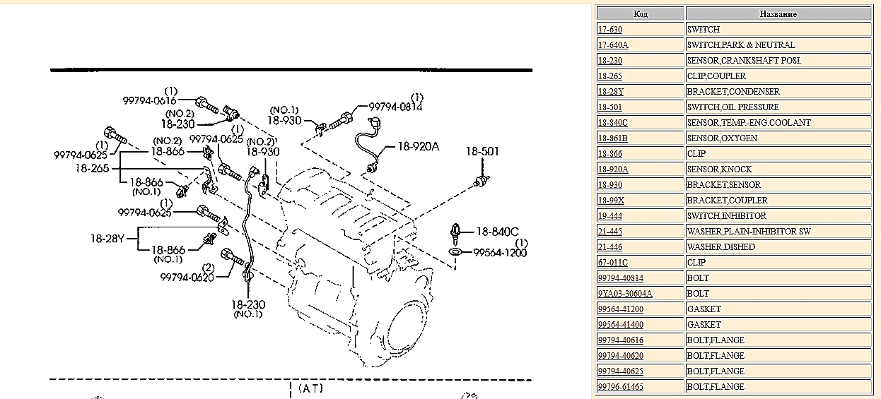

ten sam silnik i..to samo,przy otwartym oknie słysze jakby strzelały zawory-2 mechanikow mowi ze to nie zawory,rozrzad nowy cały ori z carspeed ,2 razy sprawdzany-a dzwoni na obciązonym silniku <płacze> ,wkurza mnie to,komp nic nie wykazuje-porady?brudny czujnik wału?to ten sam co spalania stukowego czy szukac gdzies indziej bo na mechanikow juz nie mam kasy
dziś zrobiłem test,zimny silnik ,1 potem 2 bieg i pedał do podłogi-trochę przeciązyłem silnik ale posłusznie zabrał siędo roboty,cicho i z honorem,na gorąco ten sam manewr i już strzelanie spod maski
8go czerwca zmieniłem szczeliny na świecach na 0.9 mm,co zauważono?subiektywnie szybka reakcja na wciskany pedał gazu,ale po zagrzaniu dalej dzwoni ,jakby stado stalowych kulek po betonie <płacze>
jakby co,o znalazłem chyba gdzie zamontowany jest czujnik spalania stukowego
pod kodem :18-920A knock sensor
rajtkezjusz

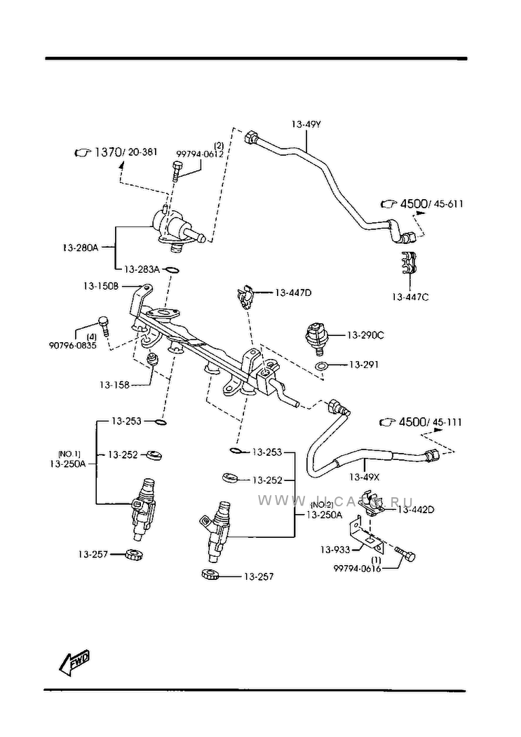

jako ,że od poprzedniego postu minął ok miesiąc ,więc..testowano auto z komputerem na trasie itd-NIC nie znaleziono,teraz tak poszukałem i znalazłem na listwie wtryskowej-chyba-taki plastykowy biały kapturek,zdjałem go i leżał tam wkręt luzem z oringiem,wkręciłem ręcznie -łudziłem się że teraz to ....ale zero poprawy,co to za cudo wkręciłem?jest koło przepustnicy .Auto pojechało do mechanika jeszcze raz-uparł się ,że poszuka juz metodami bezkomputerowymi,przejechałem się z nim ,dzwoniło auto-oczywiscie gdy silnik miał odp temperature ,bo na zimnym totalnie idealnie
w katalogu to pulsator-jakiś kompensator różnicy ciśnień,pytanie czy ten wkrętpowinien być przykręcony z jakąś konkretną siłą?
13-290C -----tego szukać
