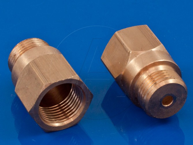

Posiadam Mazdę premacy 1.8 100KM+GAZ i tez mi wywaliło błąd katalizatora i najlepszym rozwiązaniem,jakie można zastosować to zamontowanie dystansu.Można kupić takie gotowe,nazywa się to emulator drugiej sondy lambda. Na aledrogo można kupić go za 15-20 zł.
Emulator sondy lambda M 18x1,5/M D2.
Przeznaczenie/Zalecenia:
Emulator sondy Lambda eliminuje błąd silnika "CHECK ENGINE" zgłaszany przez komputer na wskutek usuniętego lub niesprawnego katalizatora.
Emulator jest łącznikiem pomiędzy kolektorem a sondą Lambda. Jego zadaniem jest odsunięcie sondy Lambda zdala od spalin, oraz uśrednienie odczytu analizy spalin. Ma zastosowanie w samochodach które spełniają normy Euro 3 i Euro 4. W tych samochodach za katalizatorem występuje druga sonda Lambda, która pełni funkcję diagnostyczną, kontroluje ona prawidłowość działania sondy regulacyjnej znajdującej się przez katalizatorem. Dzięki temu sterownik może skompensować odchylenia, obliczając zmodyfikowane wartości. Pozwala to na precyzyjne dozowanie składu mieszanki paliwo powietrznej. W przypadku uszkodzenia katalizatora, jego usunięcia, zastąpienia strumienicą, itp. sonda Lambda powoduje pojawianie się błędu silnika "CHECK ENGINE", oraz często przejście silnika w stan awaryjny, który objawia się dużym spadkiem mocy. Dzięki zastosowaniu emulatora te problemy znikają.
Emulator sondy Lambda znakomicie sprawdza się w samochodach wyposażonych w instalację LPG starszej generacji. W tych samochodach w momencie pracy na lpg, często zapala się kontrolka błędu silnika "CHECK ENGINE". Dzieje się tak na skutek wykrycia przez pierwszą sondę znajdującą się przed katalizatorem zbyt bogatej mieszanki spalin. Zastosowanie emulatora rozwiązuje ten problem.

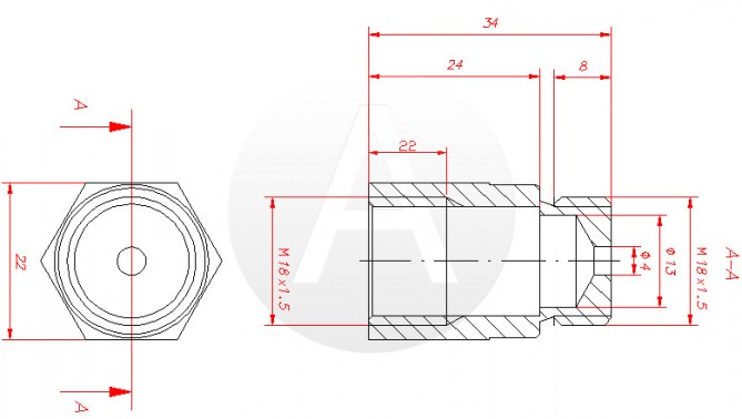

Dane techniczne:
Gwint zewnętrzny 18x1,5
Otwór przelotowy D2
Długośc całkowita 34 mm
Długośc gwintu 0,9 mm
Klucz 22 mm
