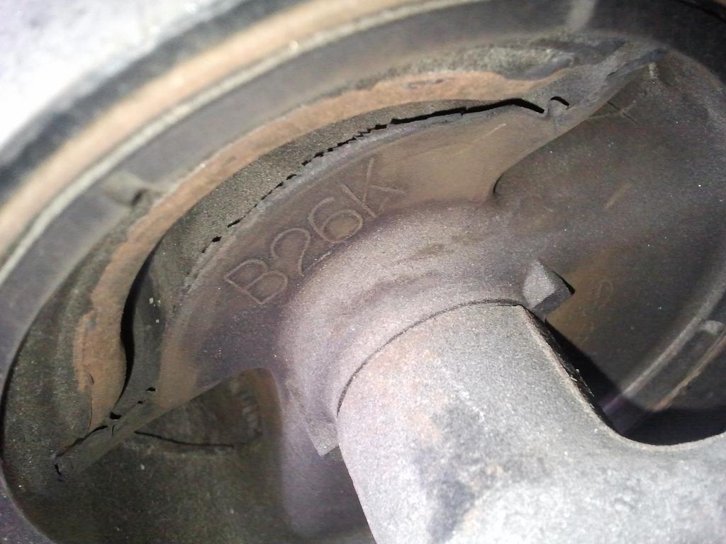

Mam pytanie czy poduszka jest naderwana czy ta szczelina to normalna sprawa.
Nie mam z czym porównać.
Pękniętą mam też tą przy chłodnicy ale tam to ewidentnie widać.
Już nawet kupiłem NOK w Carspeed.
Objawy: szarpnięcia przy zmianie z 1 na wsteczny i ruszaniu, drgania przenoszą się na nadwozie.

Hej
Jeśli chodzi tę poduszkę to jeśli jest taka przed wymontowaniem to jest ok. Jeśli po wymontowaniu to nie wiadomo bo ona jest uszkodzona gdy trzpień łączący poduchę z silnikiem opadnie poniżej środka. Sprawdzić to możesz na zamontowanej poduszce, wkładając palec nad trzpień (tam gdzie na zdjęciu widać to przerwanie) , jeśli wchodzi i jest spora przerwa to raczej jest walnięta. W skrócie to oznacza że jeśli jest od góry przerwa to znaczy że ośka opada w dół i że poduszka się wyrobiła.

Hej
Dzięki za odpowiedź. Szczelina ma około 5 mm i oś wałka nie wychodzi poniżej osi obudowy więc mogę założyć że jest sprawna. Najbardziej zastanowiła mnie ta szczelina, bo miałem wrażenie że jest to oberwane ( zazwyczaj poduszki mają pełne lub częściowe wypełnienia ). Widocznie ten typ tak ma.

Nie wiem jak jest z nowymi świeżo założonymi ale po oglądnięciu swojej uszkodzonej dochodzę do wniosku że niema szans żeby one niebyły oberwane bo silnik waży swoje i niema szans żeby się guma u dołu nie poddała się masie natomiast u góry poduszka łączy się z okręgiem takimi cienkimi gumkami do metalowej części górnej która raczej nie nadaje się do rozciągania.
Dodam że u mnie po założeniu zamiennika ta membrana gumowa oberwała się od razu i teraz tylko sie zastanawiam czy aby niebyła jakas wadliwa że tak szybko się oberwała u góry.
