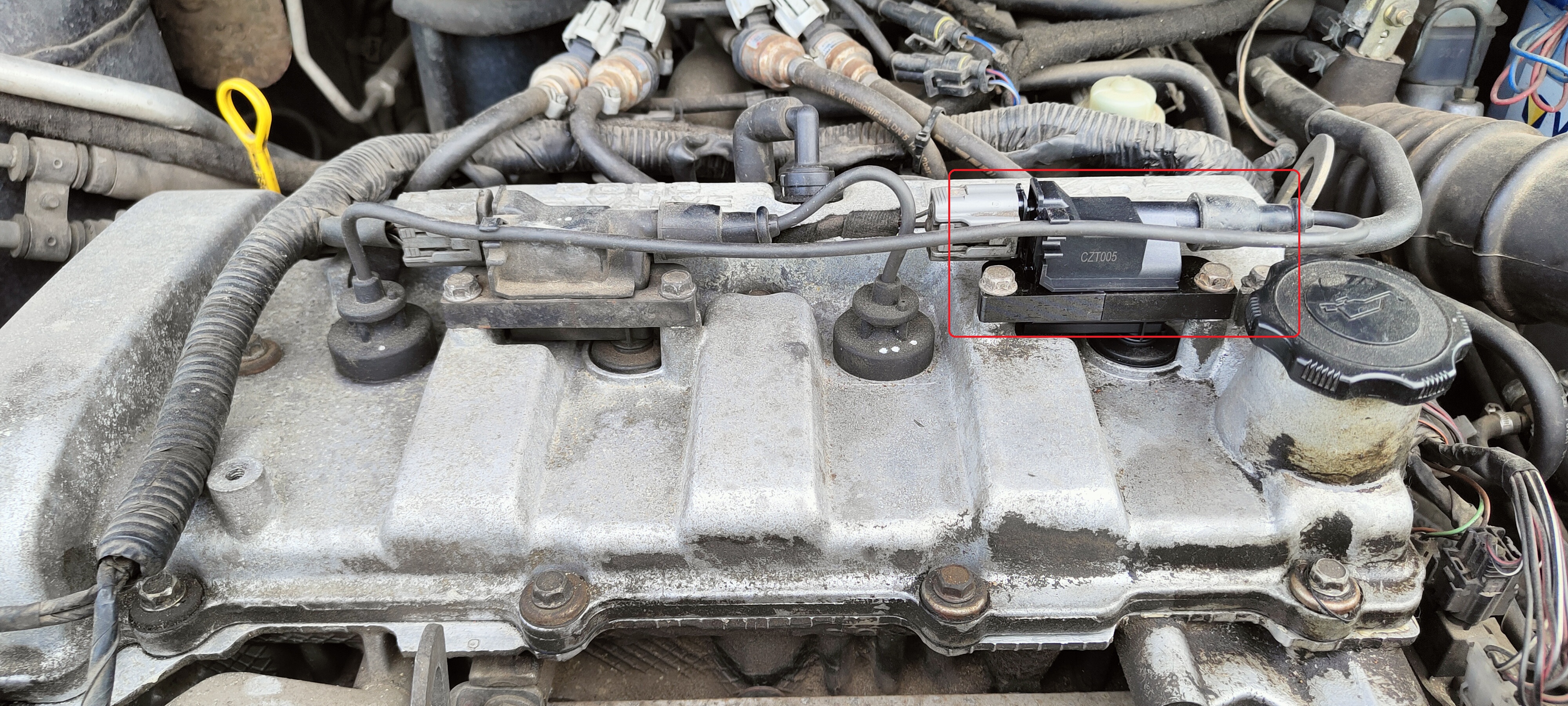

Czy cewka 4 cylindra- to ta kturą zaznaczyłem?

to bez znaczenia.
są chyba identyczne, więc zamień miejscami i sprawdź czy problem zmieni lokalizację.
Wydaje mi się, że problem pozostanie mimo zamiany dawek..

Problem występuje dość rzadko(P0304), dlatego pytam czy wymieniłem odpowiednią...
