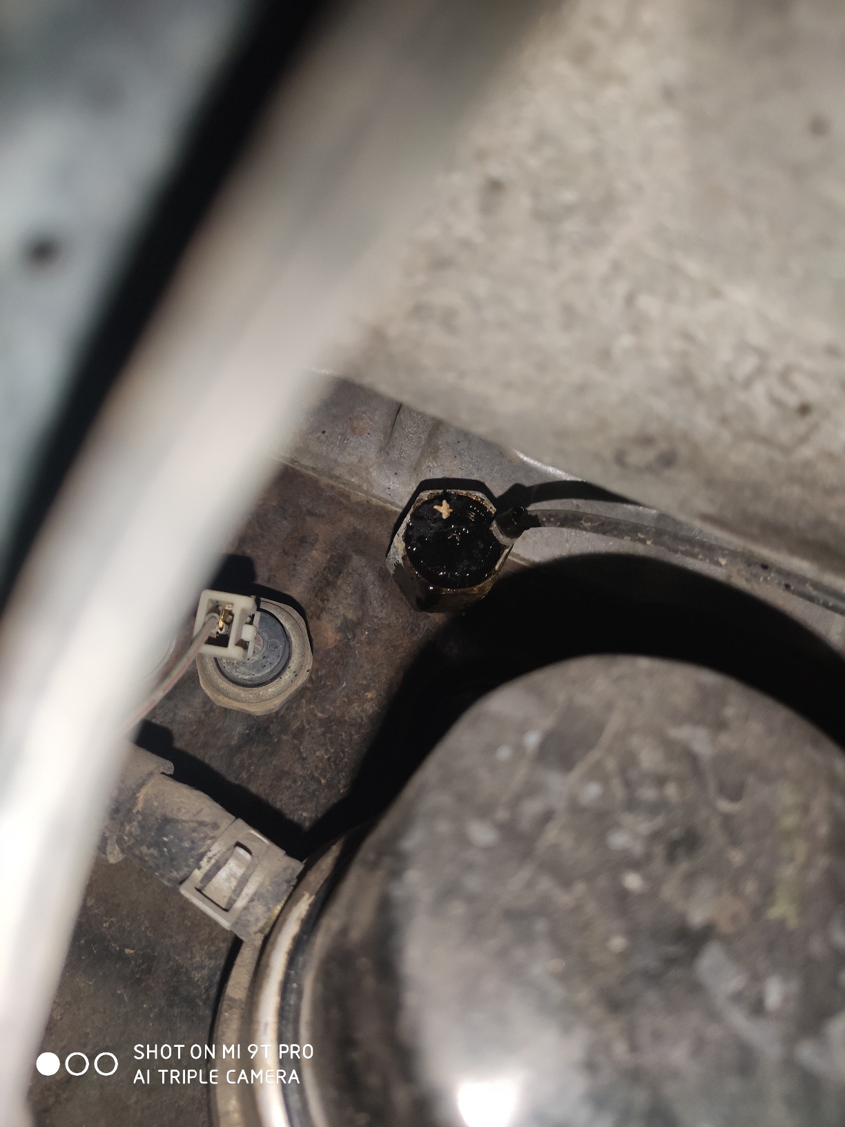

Witam wszystkich, wymieniam olej i filtry, i moje pytanie, skąd ten wyciek? To jest czujnik?
Dopisano 17 sie 2020, 11:10:
Samochód to Premacy z 2001 roku 99-01 silnik 1.8 114 KM
To jest bezpośrednio nad filtrem oleju.

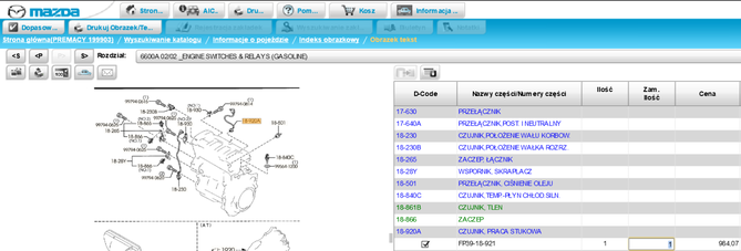

Postprzez Yard » 18 sie 2020, 09:53
Czujnik pracy stukowej

Postprzez Liban » 12 wrz 2020, 15:45
Witam. Mam to samo, czyli jak wycieka maź podobna do smoły to czujnik do wymiany? Jeszcze jedno pytanko o czujnik ten na lewo-dół. Od czego on?

Postprzez Yard » 12 wrz 2020, 19:02
Są opisane na rysunku
