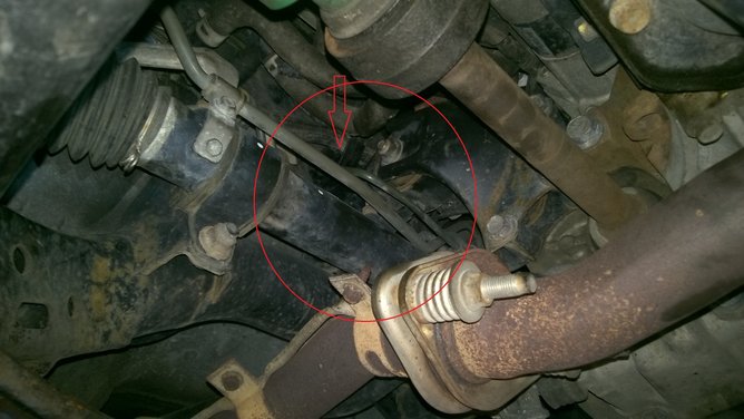

przymierzam sie do wymiany tylnej poduszki silnika w Premacy 1.8 2000r. Moje pytanie: jak do cholery ja wymatowac? Zdjecie ponizej:
Poduszka przykrecona jest do wspornika osadzonego na wozku zawieszenia 3 srubami od gory jak pokazuje strzalka, jednak tuz nad srubami jest juz przegroda.
Moje pytanie, czy lepiej zrzucic wozek zawieszenia odkrecajac od niego maglownice i wszystko inne (jezeli tak to o czym jeszcze nie zapomniec?), czy jest jakis dostep przez przegrode (ktoredy "wejsc")?

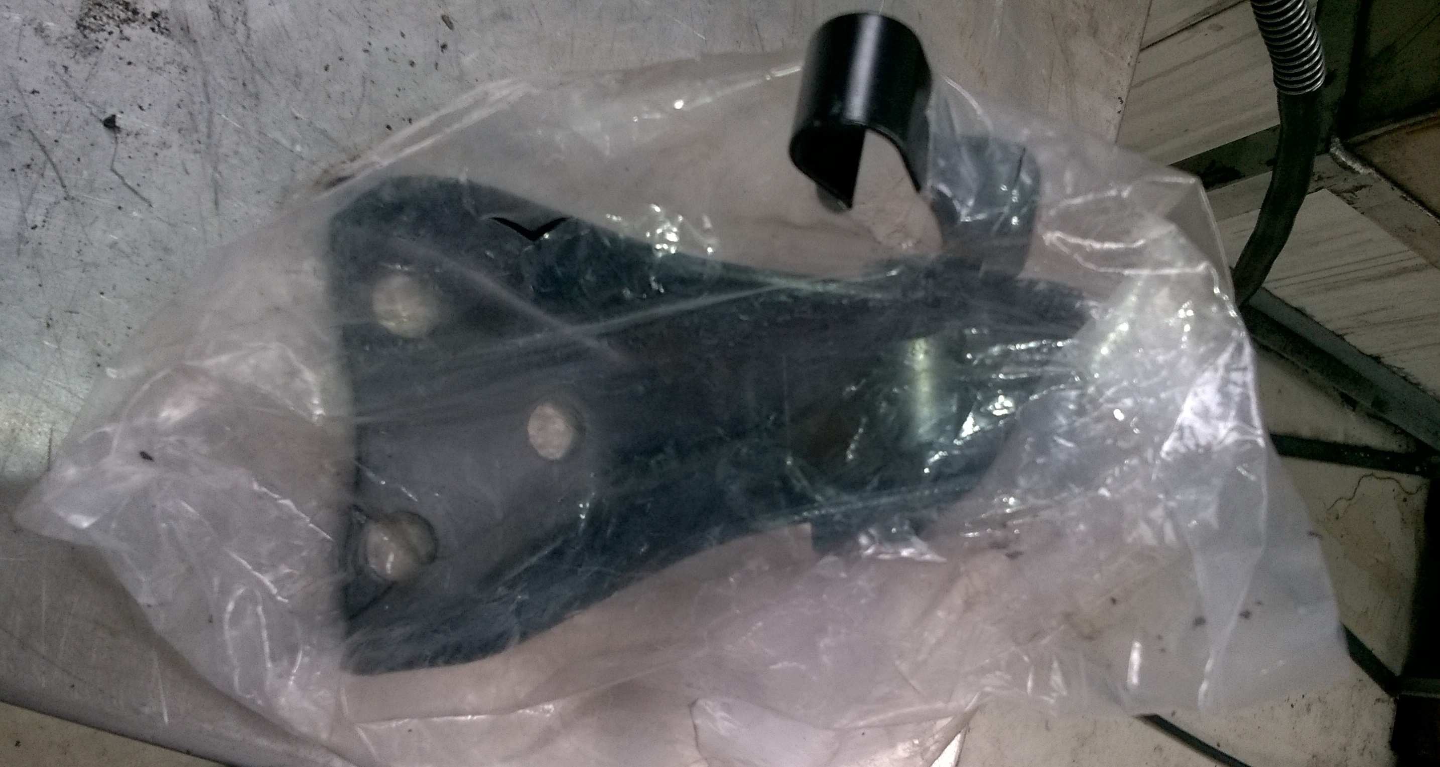

Drugie pytanie: zakupiona przezemnie sztuka posiada taki dynks, ktorego nie ma ta zamontowana w aucie. Na moj gust jest on do podtrzymywania jakiejs wiazki, czy przewodu. Zostawic, odciac, kupilem zla wersje?

Finalnie żeby wymienić poduszkę zrzuciłem wózek zawieszenia (i tak miałem wahacze do zrobienia). Jak się dodatkowo rozepnie wydech i cięgna do lewarka skrzyni biegów to można go całkowicie wyciągnąć i spokojnie odkręcić poduszkę ma ziemi. Dobrze mieć pomocnika do montażu, bo waży z 25 kg.
Mała porada: jakby ktoś szedł tą drogą niech zakupi od razu tuleje stabilizatora (gumki) i wymieni. Dużo łatwiejszy dostęp niż normalnie.

w Mazdzie Protege widziałem jak wymieniają taką poduszkę <nauka> od góry demontują najpierw listwę wtryskowa i kolektor ssący. Pytanie czy w premacy w taki sposób też jesteśmy w stanie poduszkę wyciągnąć górą… jeśli tak jest prawdopodobnie mniej zabawy.
