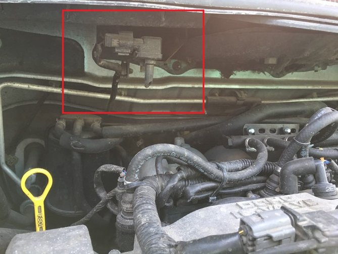

Koledzy, czy ktoś z Was podpowie mi to za część? Wg mnie jakiś czujnik ciśnienia/podciśnienia. Zobaczyłem dzisiaj, że wisi z pod niego urwana rurka – nie wiem dokąd powinna prowadzić. Jeśli ktoś jest mi w stanie wskazać drugi króciec to poproszę. Chciałbym to sobie naprawić i doprowadzić rurkę tam gdzie być powinna.
Z drugiej strony żaden check się nie pojawił – ciekawe czy ten czujnik w ogóle jeszcze działa jak mogło tam nalecieć syfu i jak to ewentualnie sprawdzić.

Tak ma być, tam nic się nie zsuneło ani się nic nie podłącza. Rurka jest specjalnie ścięta pod kątem. Na forum już gdzieś widziałem o tym wątek.
