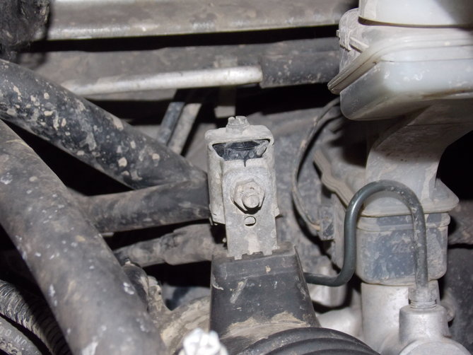

Od kilku dniu próbuje dojść do ładu z moją madzią. błąd P0443 pojawił się po wymianie sprzęgła (u mechanika) i mówi o "zawor systemu odparowania paliwa" tylko gdzie te dziadostwo szukać?? Po wymianie przegubu pojawił się błąd C1117. Podejrzewam że pierścień z ząbkami od ABS-u ma trochę więcej/mniej ząbków i stąd ten problem. Jeśli się mylę to proszę o poprawienie mojej myśli:)

Mam ten sam problem z tym odparowaniem par paliwa :/ rozwiazales problem czy dalej walczysz?

Już rozwiązałem w moim przypadku winny był elektrozawór. Przy wymianie sprzęgła mądry mechanik na siłę wduszał dopływ powietrza nie patrząc ze blokuje go kabel i urwał gniazdo:(
poszukaj na forum linku do schematu i po kolei sprawdzaj (na początek odłącz elektrozawór i spr błędy ja za używany z przesyłką zapłaciłem 25zł więc nie są to duże koszty)
