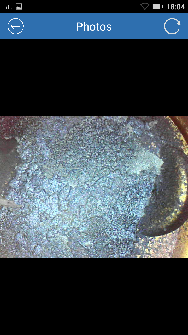

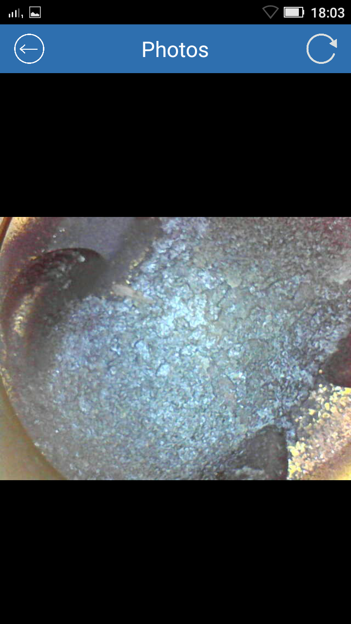

Dzisiaj podzialalem z kamerka endoskopowa.
Na pierwszy rzut oka mówię tragedia,tłoki 1 i 4 w miarę ale 2 i 3 stopione.Ale zapomniałem że one są wyżej i jest większe zbliżenie dlatego tak to wygląda.Po obróceniu wałem okazało się że tylko trochę gorzej od 1 i 4.
Ogólnie "trochę" nagaru jest.Po konsultacji z kilkoma mechanikami wniosek że to nie stopione tłoki a nagar olejowy(wiem na 100% że auto w de jeździło na marnym oleju i rzadko wymienianym),,generalnie jest w miarę,to raczej norma w tych silnikach taka ilość nagaru i mówią żeby się nie przejmować.Tym bardziej że moc,spalanie itp w normie.
Przy okazji sprawdzę też kompresję.
Wniosek taki że jak AFR wyjdzie w miarę dobry to olewam,leje nadal 98 plus może jakiś dodatek czyszczacy, stuki są naprawdę delikatne i sporadyczne jak jest gorąco na dworze.Jesli jednak AFR będzie do pupy to zakładam LPG i problem się sam rozwiąże.
