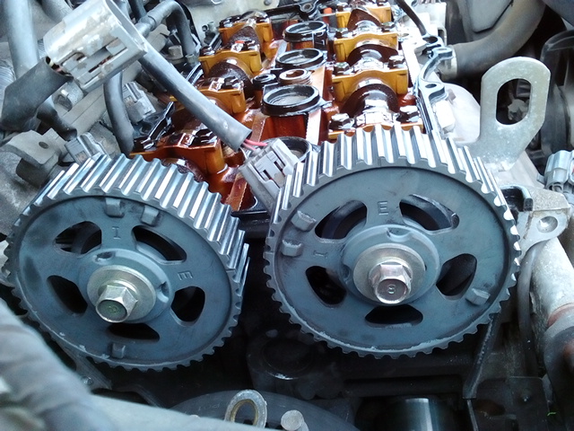

Witam ,potrzebuje schemat rozrządu do mazdy 1.8 16v 2000rok,nie znam kodu silnika bo nie moge nigdzie znalezć,są na forum schematy ale mazdy 323 niby to samo ale ja mam inne oznaczenia na kołach.zrobiłem fotki i wysyłam w załącznikach.

W Premacy silnik 1,8 ma oznaczenie FP

Oznaczenia są różne w zależności od mocy. FS słabszy FP mocniejszy. W obu przypadkach rozrząd ustawia się tak samo. Na lewym walku literka I na prawym literka E ma się pokrywać. Na dole tak jak jest na zdjęciu

Dziękuje wam za odpowiedzi,rozrząd udało mi sie ustawic w dzien wystawienia na forum tematu.Temat uwarzam za zamknięty.
