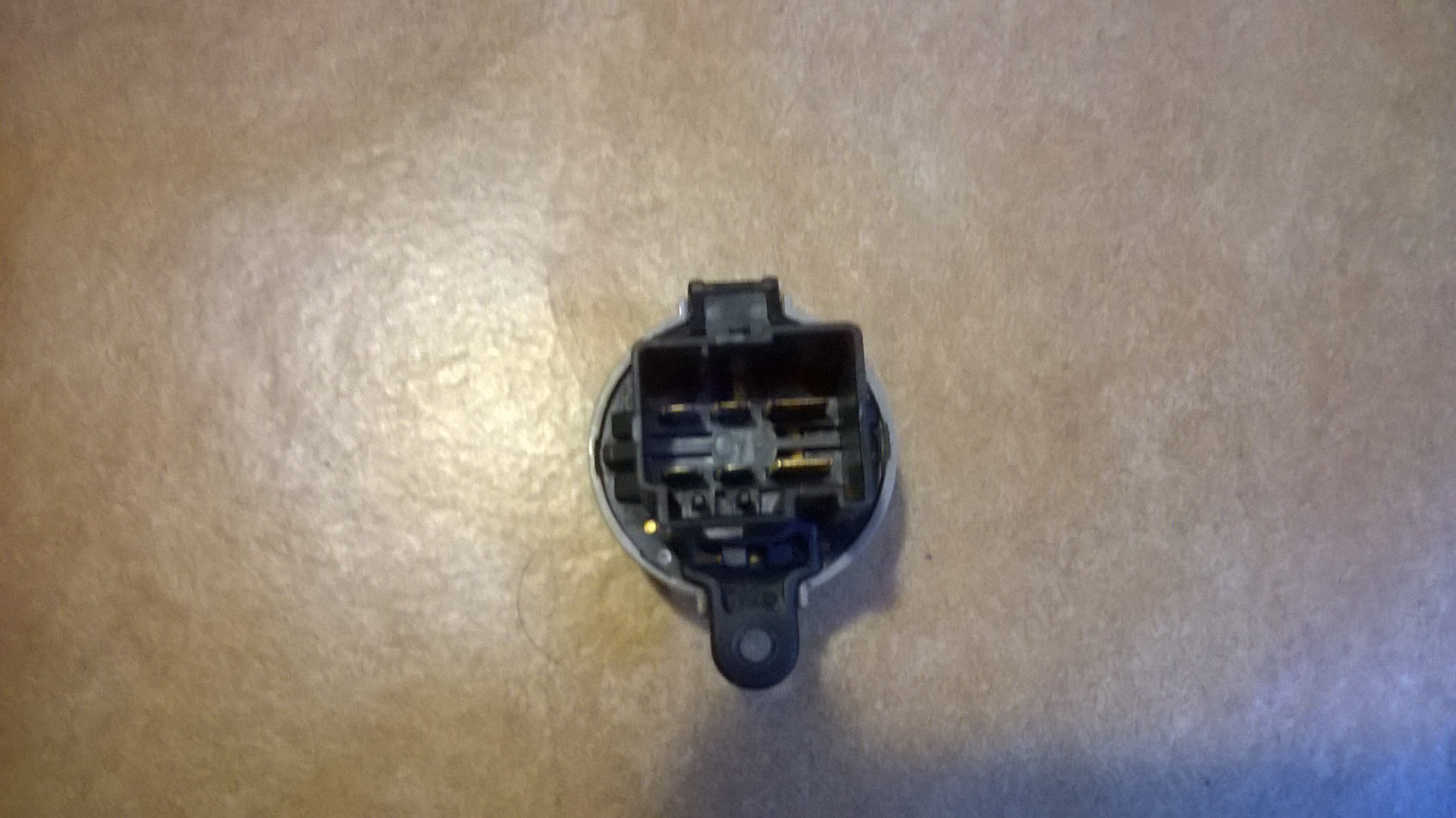

Postprzez grzegorz033 » 1 cze 2016, 18:53
Witam ! Problem rozwiązany.
Kostka stacyjki z biegiem czasu odmawiała posłuszeństwa – po prostu się wyrobiła.
Dołączam zdjęcie kostki.
