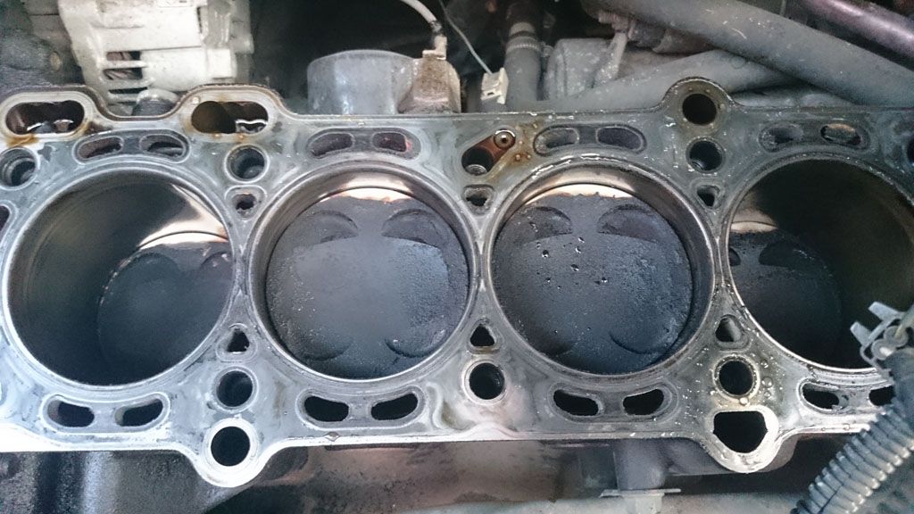

Zdecydowałem się na remont. Głowica poszła do szlifu, rozrząd do wymiany – zalewany był olejem który mi uciekał ostatnio. Przy okazji do wymiany pompa wody, pierścienie. Koszty idą cały czas do góry...
Tak wyglądały tłoki po rozebraniu
