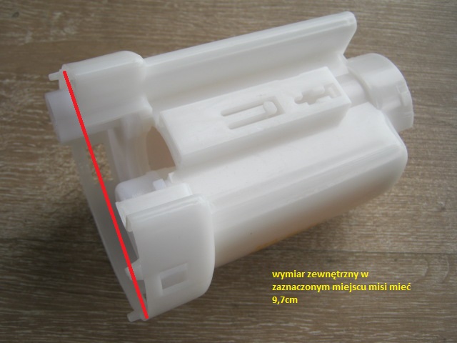

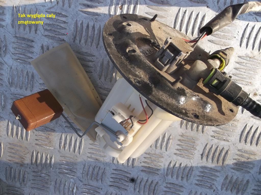

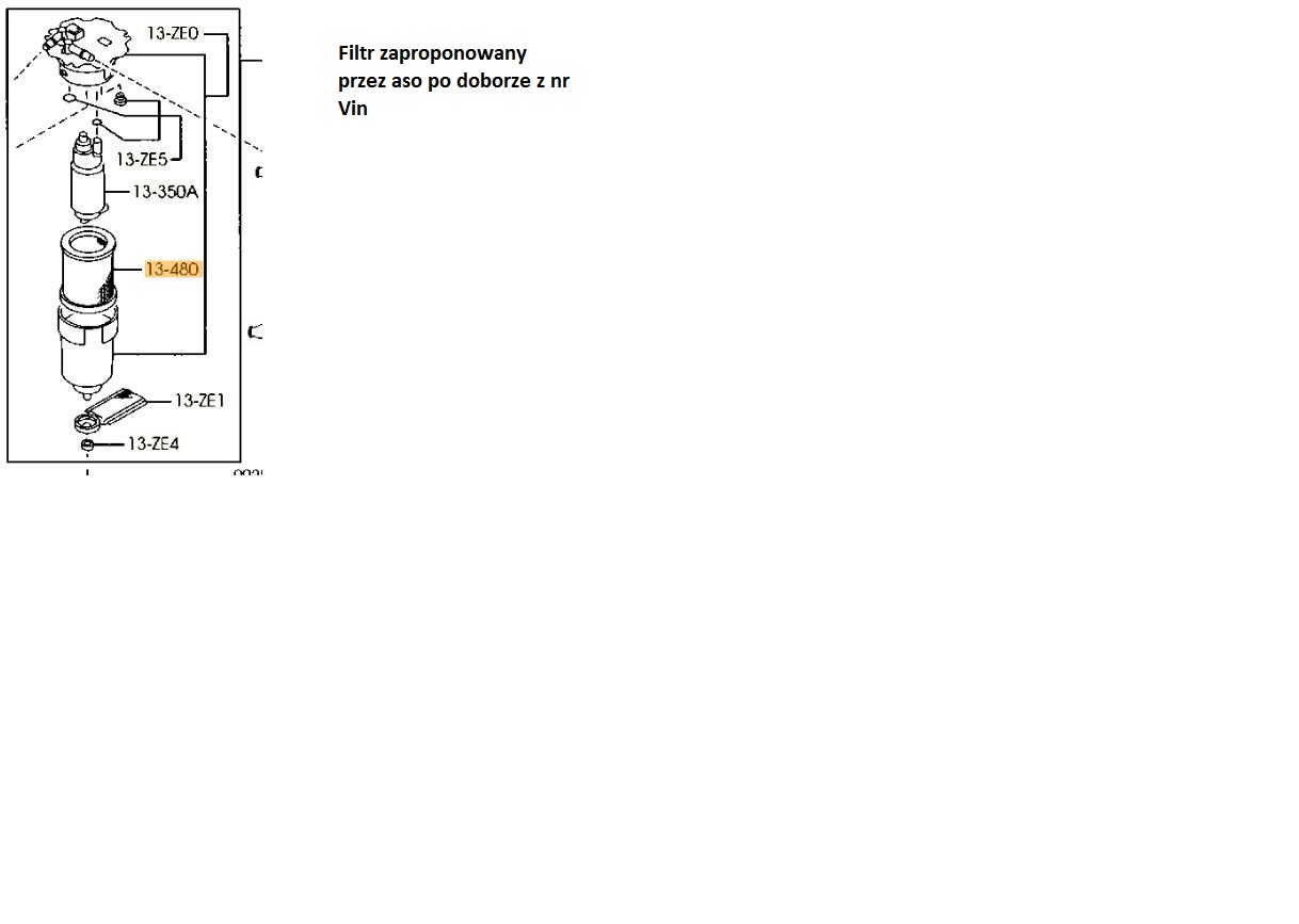

Witam. Postanowiłem wymienić filtr paliwa w mojej madzi jednak nie wydaje się to takie proste jak by mogło być. Oczywiście filtr wyjęty ze zbiornika rozłożony na części pierwsze i zaczęły się schody i to bardzo długie... Okazuje się że dobierając po nr Vin wychodzi całkiem inny niż jest zamontowany. Jeśli dobierana się po nr katalogowych wychodzi taki sam jak po win czyli zły Znalazłem filtr który już niby miał pasować jednak okazuje się że otwór górny z zaczepami jest za wąski i nie można go zamontować normalnie padam na kolana do tego dzisiaj sprzedawca w jednym ze sklepów wyczytał w jakiejś magicznej książce że filtr jest nie wymienialny a serwis aso chciał mi wcisnąć jakąś metalowa puszkę za 200zł. Może ktoś z obecnych tu użytkowników zakupował filtry które pasują do naszych mazd. Poniżej zamieszczę zdjęcia filtra jaki mnie interesuje.
w tym pierwszym zdjęciu wymiar wewnętrzny nie zewnętrzny

Też miałem problem w zakupie. Pierwszy, który kupiłem w sklepie nie pasował. Drugi kupiłem w Carspeed Lublin za 85 zł .
