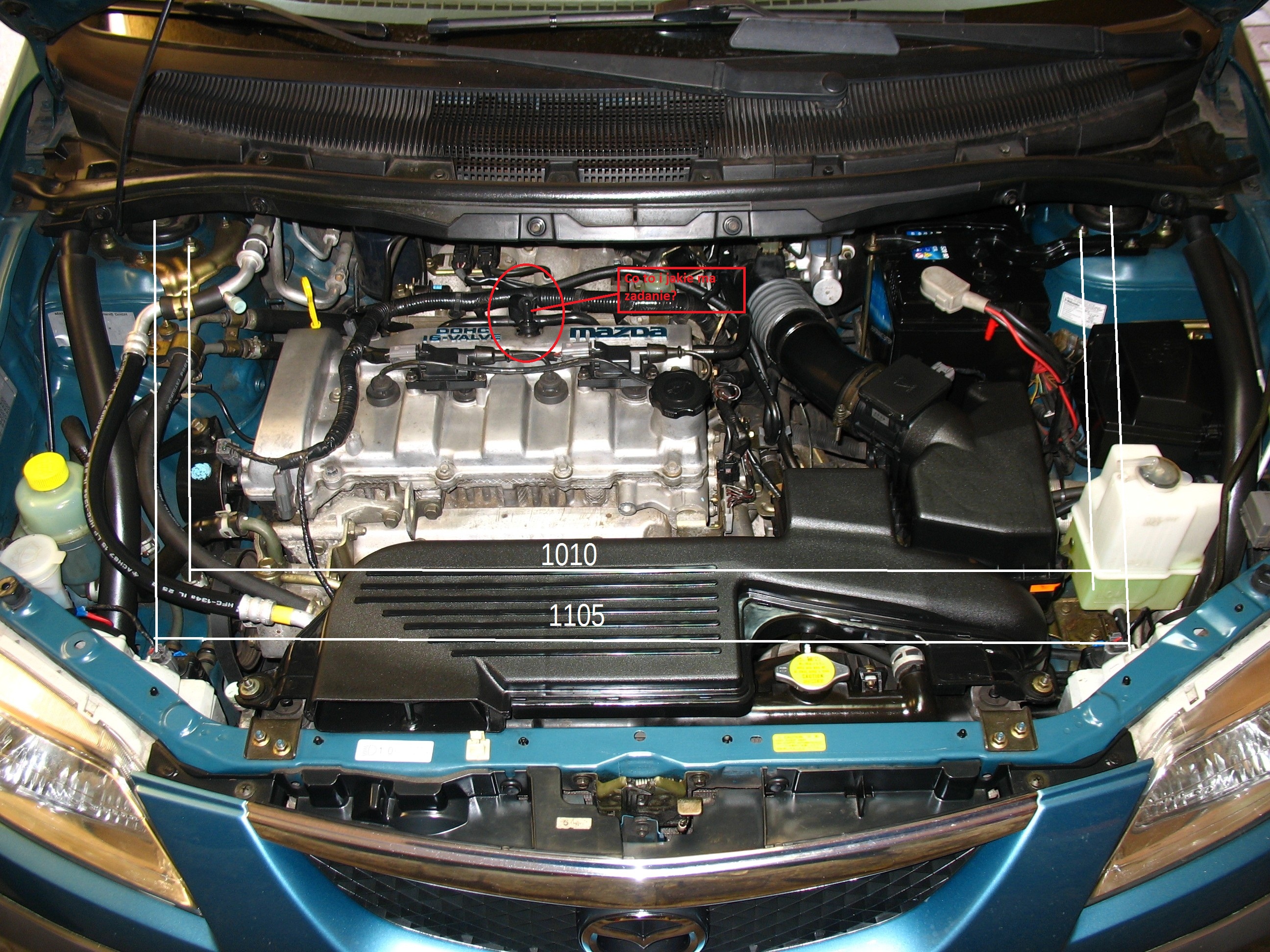

Panowie co to za zawór i jakie ma zadanie...u mnie jakos luzno to siedzi w slilniku i sporo syfu w tym.

Jednodrożny zawór PCV. Służy do odpowietrzania układu skrzyni korbowej. Jest luźny, bo sparciała gumka – do dostania oddzielnie. Gumkę wymień, a zaworek wyczyść i sprawdź, czy powietrze przepływa przez niego tylko w jedną stronę (w kierunku od pokrywy głowicy do kolektora ssącego).
